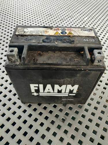

Jedenfalls, heute habe ich innerhalb von einer Stunde zwei AGM-Batterien 90Ah und 12 Ah für weniger als 254,-- Euro Summe geholt. Die Stützbatterie habe ich bereits nachgeladen und eingebaut. Der Fehler ist weg. Die alte FIAMM 12V/12Ah/170A-Batterie, vom KW49/2004 hatte mehrere Risse auf der Oberseite und die Säure war ausgelaufen (entweder ist der schlechte Kunststoff ausgetrocknet, oder haben sie beim Schnelladen sie zum platzen gebracht). In der Halteschale befanden sich Salzkrusten. Ich denke, die Vliesbatterien seien auslaufsicher. Sie ist definitiv jetzt trocken.

Die Batterien sind irgendwann mal fällig, nix hält ewig 🙂 Ich hatte im Winter auch andauernd das "schöne" Rote leuchten. An der Zusatzbatterie waren schon die Kontakte korrodiert und die Starterbatterie war immer noch die Erste original Mercedes (BJ 2006) 🙂 Getauscht gegen eine Varta ? Silver und original Stützbatterie , jetzt ist Ruhe auch wenn der Wagen mal länger steht 🙂
Habe gerade meine getauscht....hatte nog die erste drin von 2004?! Neu ist eine Bosch
Original Fiamm.
@richardc , die alte FIAMM sieht aber echt übel aus! Meinen habe ich vorletztes Jahr nach 10J Betrieb präventiv getauscht, die sah noch Fabrikneu aus (optisch).
https://...tterie-industrie-germany.de/...mic-aux14-12v-13ah-513106020 .. kann ich empfehlen.. gibst auch preiswerter.
Das könnte an einer zu schwachen Zusatzbatterie liegen, habe sie neulich bei mir auch erst getauscht da genau der gleiche Fehler wie bei dir auftrat. Kostenpunkt für die Batterie bei MB ca.140€ inkl. Der Einbau ist ganz simpel, die Zusatzbatterie sitzt unter dem Filter wenn du vor der Motorhaube stehts links oben.
