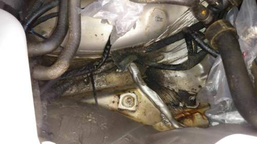

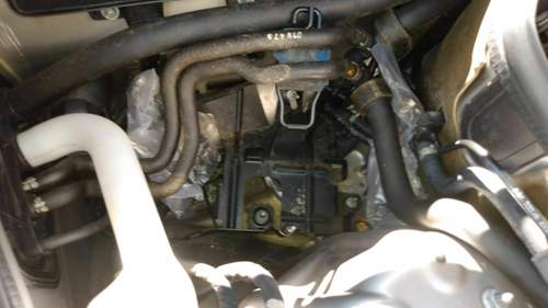

Hallo Zusammen,
es handelt sich um einen w 211 200 CDI EZ 12/2005
Meldung rot im Display "Batterie Werkstatt aufsuchen"
Beide Batterien wurden erneuert.
Auslesung:
Code 9071 Das Bauteil K 57/2 Relais Zusatzbatterie oder die Signalleitung zum Bauteil ist defekt.
Code 9091 Der Kontakt des Bauteils K 57/2 schließt nicht oder die Sicherung vor dem Kontakt ist defekt.
Nun meine Fragen:
Zum 57/2 Relais geht ein Stecker mit zwei dünnen Kabel muss hier bei eingeschalteter Zündung bzw. laufendem Motor Spannung anliegen ? in meinem Fall ist keine da
Kann diese Zuleitung zum Relais unterbrochen sein ?
Wo könnte die Unterbrechung sein ?
Freue mich auf eine Antwort.
Schöne Grüße

Ich habe die Stützbatterie samt Halterung ausgebaut, die Kabel sehen gut aus. Ich habe die Isolierung nicht geöffnet.
Img-20210614
Img-20210614
