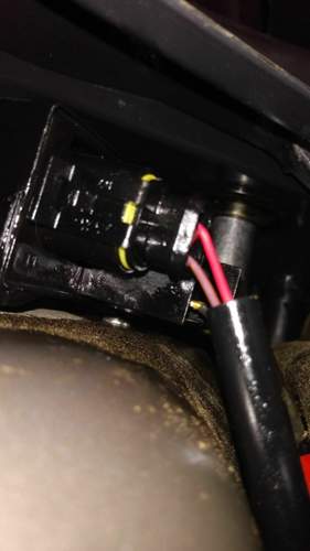

Ist der Stecker nicht voller Öl?
Danke, gut beobachtet. Ich habe den Stecker mit Kontakt 60 besprüht, weil ich dachte es könnte ein Kontaktproblem sein.

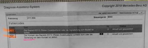

im Anhang die Auslesung.
Wie bereits erwähnt es liegt keine Spannung an der Zuleitung zum 57/2 Relais an.
Wie kann ich die Leitung zurück zum BSG verfolgen und wo wäre die nächst Möglichkeit Spannung zu prüfen. Wie prüft man die Sicherung F30 ? Freilegen ? Geht die Zuleitung bis zum BSG ? Welche ist es am BSG?

Von irgendwo zieht der Stecker sich Öl.
@Mackhack sowas schonmal gesehen?

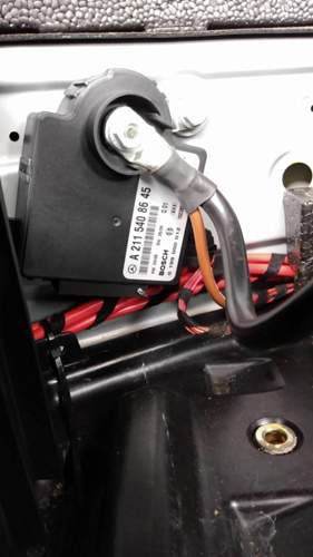

noch eine Nachfrage.
Die Spannung an der Zuleitung zum 57/2 Relais kommt die vom Relais und geht zum BSG oder geht der Strom vom BSG zum Relais ???
Würde mich eine sichere Antwort freuen.
Grüße Dieter
Das BSG steuert das Relais, nicht umgekehrt. Das Relais ist nur der Schalter um den Stützakku zum Laden oder bei extremer Unterspannung ans Bordnetz anzuschließen damit die SBC für ca 15 Sekunden mit Strom versorgt werden kann.

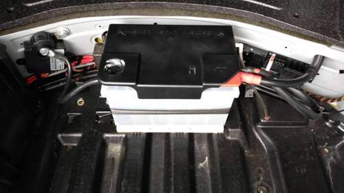

ich glaube ich habe die Spannung am Relais falsch geprüft. Habe den Stecker als plus und minus angesehen. Jetzt eben nochmals ohne Zündung an, minus an die Batterie und jedes Kabel vom Stecker des Relais hat 12,75 Volt. Also bekommt das Relais auf beiden Leitungen vom Stecker Strom.
Das die Zündung nicht an war ? Bedeutung ?
Gibt es jetzt noch eine Idee warum " Batteriewarnung Werkstatt aufsuchen" rot leuchtet ????
Img-20210504
Kannst du denn das Relais zum Klickern bekommen um zu prüfen ob das Teil klebt?
