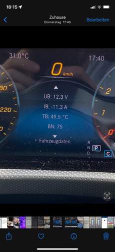

Letztens war mein A250 Bj18/06 im Service und ich bekam auch ständig diese Meldung von der Batterie:
„der Ladezustand der Starterbatterie des Fahrzeugs xxxxist kritisch.
Um die Startfähigkeit des Fahrzeugs zu erhalten, ….“
Mein S/S funktioniert auch nicht und laut Aussage von MB liegt es an der Batterie.
Der Besitzer vor mir ist eher Kurzstrecken gefahren…dies hat der Batterie sicherlich nicht gut getan.
Mein Profil sind eher Langstrecken, +-80km am Tag.
MB hat mir eine neue Batterie von >500€ vorgeschlagen.
Fragen:
- gibt es günstigere gute alternativen für eine neue Batterie? Falls ja Name Modell?
- welches Ladegerät könnt ihr empfehlen um den Zustand der Batterie zu testen und zu schauen ob die Batterie sich auf 100% laden lässt?
- da die App ja automatisch diese Nachrichten schickt, gibt es Möglichkeiten den Zustand der Batterie auch so in der App anzeigen zulassen?
Danke

@T-Fahrer schrieb am 29. Juni 2022 um 16:27:16 Uhr:
Also ich bekam die Mail vom Batteriewächter vor über einem halben Jahr auch. Mercedesme hat mir auch auf dem Handy immer Batterie teilgeladen angezeigt, Start-Stop war ohne Funktion also ließ ich den ADAC kommen, der hat gemessen und gesagt die Batterie sei definitiv in Ordnung, würde wohl nur nicht bis zum Ende vollgeladen weil ich zuwenig fuhr! Im Mai war ich zum Service und am Tag darauf ging Start-Stop wieder für kurze Zeit……
Danke der Infos, ich werde hier in LU mal zum ACL =ADAC fahren und dir Fragen die Batterie zu testen🙂 danach werde och iergendwan mal +300km am Stück fahren und schauen was passiert🙂
Laut der Anzeige war meine Batterie bei 75% und hab von Leuten gelesen dat hat S/S bei 65% sogar funktioniert.
Ich habe auch keine Lust bei MB +500€ zu zahlen und danach funktioniert S/S noch immer nicht und die Batterie war eigentlich i.O
