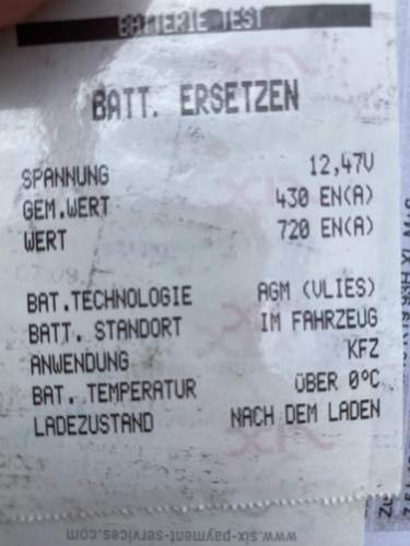

habe nun seit einigen Monaten eine gebrauchte E-Klasse von 2018
Im August habe ich das erste mal die Mail vom Batteriewächter erhalten, habe die Batterie beim Freundlichen laden lassen, der sagte die Batterie ist OK.
Nun heute eine neue Mail:
Sehr geehrter Herr Sven XXXXXX,
der Ladezustand der Starterbatterie des Fahrzeugs XX-XX 000 ist kritisch.
Um die Startfähigkeit des Fahrzeugs zu erhalten, möchten wir Sie bitten ein Ladegerät anzuschließen oder das Fahrzeug 30 bis 60 Minuten zu fahren.
Bitte beachten Sie für die Benutzung des Ladegeräts die Hinweise in der Betriebsanleitung in Ihrem Fahrzeug.
Mit freundlichen Grüßen
Mercedes me connect
Kennt jemand dieses Problem? Der Freundliche wollte mir ein Ladegerät verkaufen?! Ist aber für eine Wippe in der Tiefgarage unpraktisch. Ich gebe zu, ich fahre oft nur zur Arbeit, aber an den Wochenenden auch mal ne weitere Strecke.
Gibt es eine bekannte Lösung?

Habe die Batterie eben testen lassen, Sie sollte 720A haben und hat aktuell noch 420A 😁
Beim ACL (ADAC) habe ich eben ein Angebot bekommen inkl anlernen und Einbau 287€, schonmal 108€ günstiger als bei MB🙂 Hole mir jetzt noch ein das ein oder andere Angebot und dann treffe ich eine Entscheidung 😛
Kurze Frage: was außer Start/Stop und der Meldung am Handy veranlasst dich zum Tausch? Gibt es irgendwelche Funktionseinschränkungen?
@Martin E240T schrieb am 1. Juli 2022 um 10:58:46 Uhr:
Wenn du so fragst eigentlich nichts…gut Gestern war im Display auch die Meldung 12V batterie… aber das kam daher da der Aufbereiter das Licht angelassen hatte🙄
Laut Aussage des ACL hat die Batterie trotzdem nur noch 420A.
Bin mir aber auch nicht 100% sicher ob S/S danach funktioniert🙄

ich finde die Werte der Batterie bedenklich.
Im Sommer wird da nix passieren, aber vor dem Winter, würde ich sie auf jeden Fall wechseln.
Es passiert doch immer dann, wenn man mal schnell weg muss.
Ich habe meine im Januar bei meinem S212 auch gewechselt, die hatte etwa gleiche Werte ( 457A/800A ). Start-Stop ging nicht mehr und bei -10 Grad startete sie sehr langsam.
Einen gelegentlichen Ausfall des TWA hatte ich auch.
