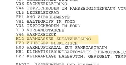

Das stimmt so nicht, selbst auf der Bestellung weisst MB nochmal explizit auf den Standheizungscharakter der Warmwasserzusatzheizung hin. Siehe unten Ausschnitt.
@Cacion schrieb am 30. Oktober 2017 um 08:19:25 Uhr:
Die Warmwasser Zusatzheizung wird aber nicht als Stabdheizung vermarktet. Es steht immer dabei, dass es eben keine ist. Viele sehen das als Standheizung. Das ist aber so eben falsch
Das ist anscheinend aber nicht bei jedem so!
Komisch, werde bei Gelegenheit mal bei MB dumm nachfragen.

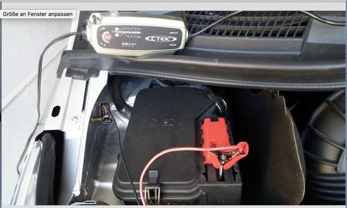

Wer die Möglichkeit hat, beim Betrieb seiner Standheizung gleichzeitig das Ladegerät (z.B. CTEK 5.0) mit laufen zu lassen, entlastet und schont gleichzeitig seinen doch erheblich belasteten Starter-Akku im STH-Betrieb.Die STH wird dann immer ihre einprogrammierten ca. 50 min. voll durchlaufen, denn der Laststrom von -10 Amp. wird durch den gleichzeitigen Ladestrom vom z.B. CTEK 5.0 (bis +5 Amp. Ladestrom) gleichermaßen entlastet und schont den teuren VRLA-Starterakku 95 Ah.
Die eingeplante Betriebsdauer der STH (ca. 1 Std.) wird trotz Ladegerät eingehalten, aber es zieht die Akkuspannung nicht in den Bereich von fast 12,1 Volt. (12,0 V = Zwangsabschaltung !)
Beim Motorstart braucht dann die 200 Amp. Lima nicht in einer schädlichen Schnellladung mit fast 40 Amp. den Akku in den optimalen Spannungsbereich zurück holen.
Genau so habe ich das am letzten Wochenende gemacht. V-Klasse mit Warmwasser-Zusatzheizung und besagtem CTEK Ladegerät laufen lassen. Nachts alle 2h die Standheizung angehen lassen, allein schon wegen der Entfeuchtung. Habe jetzt dauerhaft das CTEK und ein 25m Stromverlängerungskabel für den dauerhaften Betrieb im Außenbereich an Bord...
Auch so habe ich mir im Winter angewöhnt das CTEK am Wochenende anzuschließen und den Akku wieder „auf Stand“ zu bringen.

Meine Frau nutzt ihre V-Klasse täglich nur für Kurzstrecken. Da muss ich im Winter regelmäßig (ein bis zweimal in der Woche) das CTEK 5.0 über Nacht anschließen; was bei uns kein Problem ist, da der Wagen in der Einfahrt steht. Zwei Winter über hat es damit gut geklappt.
In der Verpackung vom CTEK 5.0 liegt eine Wandhalterung bei ... 1 Schraube an die Wand und fertig.
Da die nützlichen CTEK-Ladeger. keinen innenliegenden Lüfter besitzen, werden sie bei sommerl. Temp manchmal ziemlich warm ... besonders wenn der Akku recht leer ist und über lange Std. mit seiner max. Stromstärke von exakt 5 A "loslegt". (bis zu 50 Grad !)
Wenn dann über Nacht weitergeladen wird, sollte das 70 Euro Ladeg. nicht den 70 000 Euro-Wagen "abrauchen" lassen ... darum besser an die kalte Wand schrauben.
Verlängern kannst du das 230 V-Kabel bestimmt auf 50 m - nur die 14 V -Ladeseite nicht mehr verlängern, als das Zubehör-Ladekabel von gut einem Meter hergibt.
Das CTEK erreicht sonst nicht mehr seinen Nenn-Lade-Strom 5.0 Amp. sondern bleibt bei 3 -4 Amp. "hängen" und die Volladungs-Zeit zieht sich unnötig in die Länge !
