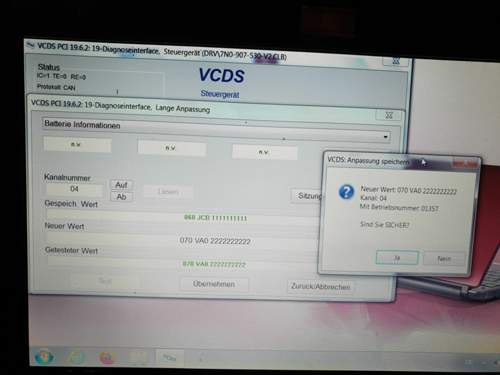

Da ich ein 68 Ah durch eine 70 Ah ersetzt hab, musste ich mit VCDS noch die neuen Daten ins Batteriemanagement eintragen. Ob dies zwingend erforderlich ist, weiß ich aber auch nicht.

was und wo hast Du was per VCDS in das Batteriemanagement eingetragen?

Ich habe im Batteriemanagement unter der langen Anpassung bei dem Punkt "Batterie Information" den Hersteller VA0 (für Varta) und die Größe in 070 (für 70 Ah) geändert. Die Seriennummer habe ich einfach um +1 erhöht (eingetragen war 1111111111). Statt den 1ern kann bei dir natürlich auch die S/N Nummer deiner alten Batterie eingetragen sein!

Du kannst die Batterie tauschen ohne irgendwelche Klemmen.
An einem 2012er Touran, wirst du einen Batteriesensor am Minuspol der Batterie haben.
Die Hersteller schreiben bei Fahrzeugen mit Batteriemanagement, das Anlernen der neuen Batterie vor.
Damit werden Parameter wie u.a. die Betriebszeiten und Anzahl der Startvorgänge genullt.
Mit der neuen Seriennummer, kann man z.B. auch eine geänderte Nennkapazität der Batterie an Batteriemanagement anlernen.
Man kann aber auch ohne Anlernen eine Batterie tauschen.
Dann dauert es einige Zeit, bis das Energiemanagement erkennt, dass die Bedingungen z.B. für Start-Stopp Anlage wieder erfüllt werden, aber auch genug Kapazität vorhanden ist und weniger nachgeladen werden muss.
Wichtig ist dabei, dass beim Tausch genau der gleiche Batterietyp mit ähnlichen Leistungsdaten verbaut wird.
