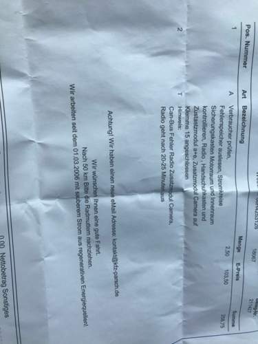

ich habe im Februar eine neue AGM in meinen Corsa bekommen. Ich fahre zwar recht oft kurzschrecke, der Weg zur Arbeit dauert knapp 20 Minuten sowohl durch Stadt als auch über eine Bundesstraße. EInmal die Woche fahre ich eine Längere Strecke zu meiner besten Freundin.
Mich würde gern interessieren was für so eine AGM Batterie an Batteriespannung im Ruhemodus anliegen muss. Also wenn er z.B. die Nacht über gestanden hat.
Ich habe hier mal einen Bericht aus dem ODB zwei Diagnose toll angehangen. Meine Frage ist ist 12,1 V eine reguläre Spannung einer AGM Batterie?

Naja ich finde das auch komisch…
1. vertragsverkstatt der huk hatten kein wirklichen Elektroniker da demnach könnte da schon was übersehen worden sein….
2. Opel hatte massive Probleme die Elektrikfehler zu diagnostizieren und am Ende wurde zwei mal die Lenksäule getauscht innerhalb von 12 Monaten
3. den stillen Verbraucher
4. jetzt ist der Verbraucher weg aber dafür weitere Fehler…
Hallo zusammen ,
Jetzt erstmal ein Update.
Das war das was die am ersten Besuch gemacht haben.
Hatte heut einen Folge Termin und jetzt läuft es wieder wie gewohnt.

@Mayumi88
Und wer hat dir nun jetzt die Rückfahrkamera falsch angeschlossen??
Das kann man wohl nicht genau sagen. Ich weis ja auch nicht ob es vor den Unfall den stillen Verbraucher gab…habe die Probleme ja erst nach den Unfall gehabt. Die rfk habe ich ja paar Monate nach den Autokauf einbauen lassen. Also vor can 4-5 Jahren. Der Unfall ist jetzt knapp zwei Jahre her.

ich wollte dann nochmal Berichten.
Leider ist es noch nicht ganz behoben. Der Stille Verbrauche ist nun weg habe allerdings einen Folgetermin gemacht, da es noch Fehler im System gibt.
  • Lenkradfernbediehnung funktioniert nicht
  • Das IL R4.0 erkennt aktuell nicht mehr wenn das auto eingeschaltet ist, das Menü Fahrzeug ist im Radio grau und nicht anwählbar.
  • Die Blinker machen klein Klack Klack mehr.
  • PDC´s funktionieren nicht
