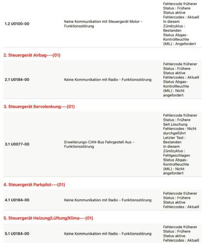

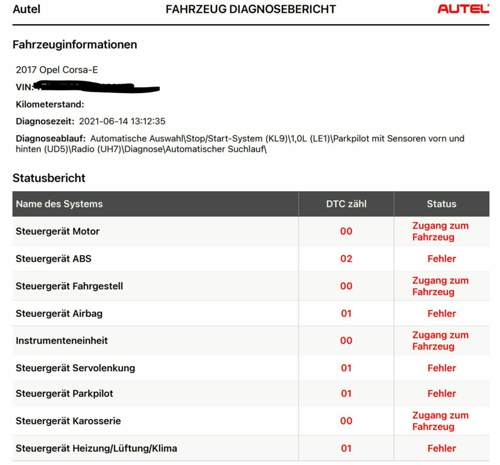

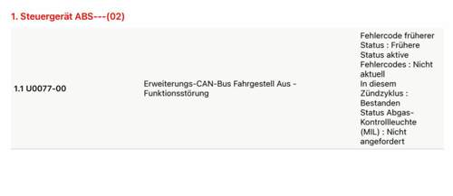

Leider ist es noch nicht ganz behoben. Der Stille Verbrauche ist nun weg habe allerdings einen Folgetermin gemacht, da es noch Fehler im System gibt.
  • Lenkradfernbediehnung funktioniert nicht
  • Das IL R4.0 erkennt aktuell nicht mehr wenn das auto eingeschaltet ist, das Menü Fahrzeug ist im Radio grau und nicht anwählbar.
  • Die Blinker machen klein Klack Klack mehr.
  • PDC´s funktionieren nicht

@Mayumi88
Wo wurden denn die Fehlercodes ausgelesen und wurde schon versucht diese zu löschen, sind alles CAN Bus Fehler.
Könnte von der Starterbatterie herkommen, wenn die mal tief entladen war.
Sonst gut möglich das diese Rückfahrkamera ein Störenfried im CAN Bus System ist, was die Signale stört.
An deiner Stelle würde ich mir mal Gedanken machen, den Fachbetrieb aufzusuchen um den Fehler nach dem Unfall zu beheben.
Kann mir nicht vorstellen das die jetzt erst aufgetreten sind.
