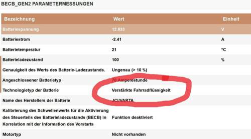

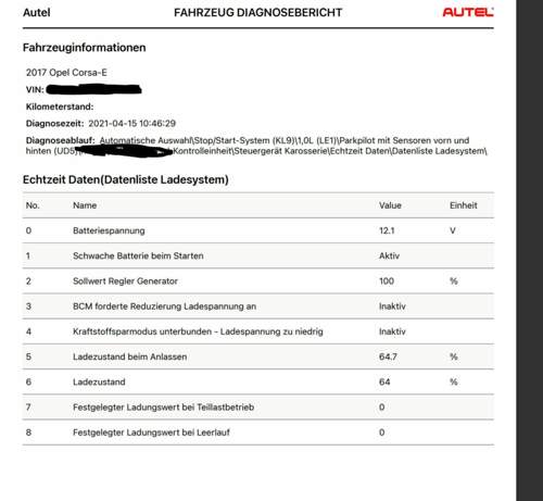

ich habe im Februar eine neue AGM in meinen Corsa bekommen. Ich fahre zwar recht oft kurzschrecke, der Weg zur Arbeit dauert knapp 20 Minuten sowohl durch Stadt als auch über eine Bundesstraße. EInmal die Woche fahre ich eine Längere Strecke zu meiner besten Freundin.
Mich würde gern interessieren was für so eine AGM Batterie an Batteriespannung im Ruhemodus anliegen muss. Also wenn er z.B. die Nacht über gestanden hat.
Ich habe hier mal einen Bericht aus dem ODB zwei Diagnose toll angehangen. Meine Frage ist ist 12,1 V eine reguläre Spannung einer AGM Batterie?

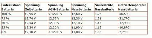

Moin, 12,1 Volt ca30%. 12,8 Volt ca. 100%
Also ist die Batterie recht leer sozusagen? Aber nach zwei Monaten so leer ist schon komisch oder?
Meine Batterie hatte laut meiner „ryd box“ noch nie mehr als 12,4 Volt gehabt. Mein Auto ist noch recht neu, hat noch nicht mal 5.000 km drauf. Ich bewege das Auto auch selten, weil ich im Home-Office arbeite und wenn ich es mal bewege, dann fahre ich meistens weniger als 10 km am Stück. Wenn die Batterie 12,0 Volt erreicht, bekomme ich eine Meldung, dass die Batterie fast leer ist und das Auto Gefahr läuft nicht mehr anzuspringen, also 12,1 Volt sind schon fast leer.

Die Spannung allein sagt nichts aus über den Zustand der Batterie, entscheidend ist die Kapazität.
Start Stop hat aber dein Fahrzeug??
Die Spannung bei laufenden Motor sagt auch noch nichts aus, da nur die Spannung der Lichtmaschine. Gerade heutzutage bei den Start/Stop-Systemen wird sog. intelligenten Ladesystemen gearbeitet, sprich die Batterien werden eigentlich nur noch im Schubbetrieb bzw. wenn der Wagen rollt geladen. Wenn vom Motor Leistung gefordert wird oder zu viele Verbraucher den Strom anderweitig abzapfen gelangt nichts in die Batterie. Da hilft dann auch keine Autobahnbrennerei mit Vollgas, das war früher einmal. Auch werden die Akkus i.d.R. nur noch auf 80% geladen. Aus diesem Grunde muss man auch bei Batteriewechsel, insbesondere wenn eine größere Batterie eingebaut wird, diese dem System bekannt geben.
Auch der Ruhestrom ist nicht besonders aussagekräftig, da er unter Last sehr schnell zusammenbrechen kann.
Im Anhang aber mal eine kleine Spannungstabelle.

Ja ich habe ein Start Stopp System das funktioniert derzeit aber nicht. Ich war ja heut früh bei einen freundlichen Opel Händler wo ich in den letzten zwei Jahren gefühlt alle 2-3 Monate war da ich Dach einen Unfall immer wieder Probleme mit der Elektrik hatte oder noch habe das kann ich nicht so genau sagen. Der Service Berater hat das nicht funktionierende Start Stopp System auf die Kälte verwiesen. Und hatte gesagt das man sich erst Sorgen machen müsse wenn die Batterie unter 11V hat.
Ich hatte im Jan/geb./ märz den vermehrt Fehler mit nieder Spannung als ich bereits die neue Batterie von Opel eingebaut bekommen hatte. Hier hat Opel gesagt solang es keine Meldungen im Display gibt, sind auch keine Fehler da obwohl welche im Speicher drin waren.

Ich habe heut auf der Heimfahrt das ODB 2 Gerät angeklemmt und laden tut die Batterie mit 14,5 V. Auf der Heimfahrt gibt zwei mal das Start Stopp System und bei der dritten Ampel war dann wieder ende mit S/S Automatik.
Wie sollte man hier nun weiter Verfahren? Einen direkten Batterietester habe ich nicht.
