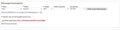

der war gemeint:
http://www.rakuten.de/.../...ford-focus-ii-2-0-tdci-564173245.html?...
Die Batterie die Du rausgesucht hast ist nicht für den MKIII (Siehe Bild).
Gruß, fasy
