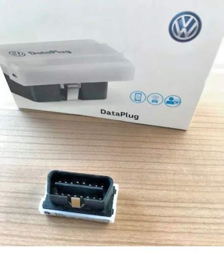

Bei meinem Passat b8 150ps dsg BJ 1.2015 81000km sinkt die Batterie von 14,3V sehr oft auf 11,3V. Es ist egal, wie lange ich vorher gefahren bin. Den gesunkenen Wert messe ich eine Stunde nach der Fahrt. Das Auto springt ganz normal an. Selten orgelt es. Woran kann das liegen? Hab gesucht und nichts passendes gefunden.

Auto abgeschlossen und nach 4 Stunde. 12.5 bis 12.6v ich glaube der dataplug spinnt.
Was für ein Dataplug?
Sowas.
Willst du mich jetzt am Arm nehmen? Ich habe dich doch extra deutlich weiter oben gefragt, wo du die Spannung misst, ob direkt an der Batterie....
Nein, ich nehme Dich nicht auf den Arm. Ich bin Deinem Rat gefolgt. Ich habe immer den Fehler gemacht, die Batteriespannung zu messen, als alle Steuerungsgeräte aktiv waren. Der Dataplug ist wohl nicht geeignet für eine zuverlässige Messung.
@Passat-B8BiTDI schrieb am 03. März 2019 um 21:11:23 Uhr:
Wobei die Frage ist, wie misst du....
Auto zu, ne stunde später zum Auto, dieses aufschließen, Tür auf, Haube auf und dann messen? Dann hast du natürlich schon für den Moment der messung eine Menge Verbraucher an, die für eine niedrige Spannung während der messung sorgen.
Lass mal die Motorhaube offen, stell dann den Motor ab, steig aus und schließ ab, dann einfach nach einer Stunde zur geöffneten Haube und gucken was das Ergebnis sagt, ohne vorher die ZV zu öffnen usw.
Vor einigen Tagen gepostet 😉
Ich weis, ich danke dir auch. habe mir erst mal von meinen Nachbarn ein Multimeter geliehen.
12,5V Ruhespannung würde ich sagen die Batterie ist gut geladen!
