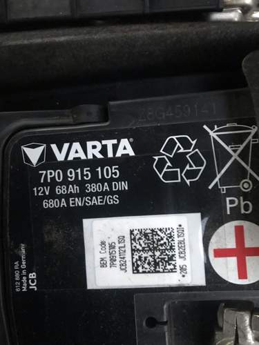

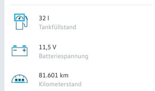

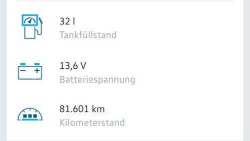

Bei meinem Passat b8 150ps dsg BJ 1.2015 81000km sinkt die Batterie von 14,3V sehr oft auf 11,3V. Es ist egal, wie lange ich vorher gefahren bin. Den gesunkenen Wert messe ich eine Stunde nach der Fahrt. Das Auto springt ganz normal an. Selten orgelt es. Woran kann das liegen? Hab gesucht und nichts passendes gefunden.

Wenn die Batterie so eine niedrige Spannungslage hat, ist sie höchstwahrscheinlich nicht mehr gut.
Ich würde dazu beim Freundlichen zuerst den Kaltstartstrom prüfen lassen.
Wenn die Batterie dabei noch gut ist, kann man mal überprüfen, ob das Auto zuviel Ruhestrom zieht.

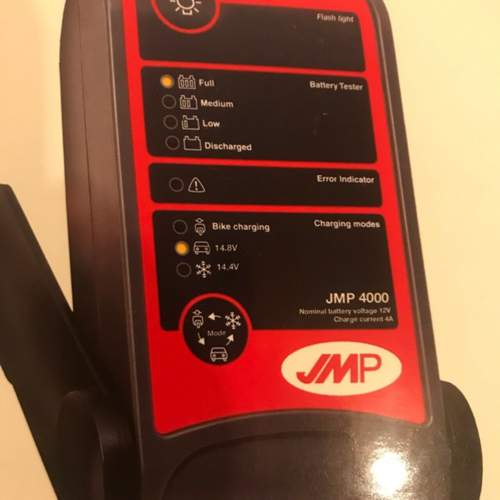

Ich habe ebenfalls so ein kleines Elektronik Batterieladegerät gekauft, und lade jetzt die Batterie im Winter
2-3 mal damit auf.
