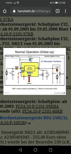

BSG ist am Minuspol angeschraubt ? Nicht irgendwo an der Karosse !
Habe jetzt alle Kabel vom Kofferraum bis ans Armaturenbrett auf Beschädigungen überprüft, alles in Ordnung.
BSG ist beim vor Mopf an der Karosse und von da geht's an den Minuspol.
Erkläre uns mal die Fette schraube die durch das BSG geführt wird und an der Karosse angeschraubt ist.

Das hab ich eben gefunden. Komme nur an den Schaktblan des CAN B nicht ran 😕 dann könnte ich dies Durchmessen

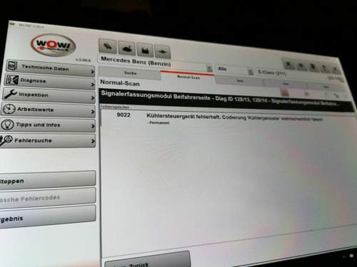

Habe heute erneut ausgelesen und bin auf diesen Fehler gestoßen. Wie muss ich den zuordnen, kann das Kühlersteuergerät den Batterieschutz auslösen oder ist der Fehler harmlos einzuordnen?
Löschen, fahren, auslesen.
Lässt sich nicht Löschen
Klar. Fehler is permanent d.h. Teil= KAPUTT.
Rep. Fehler löschen u. gut is es.

@JASC230 schrieb am 18. Februar 2020 um 21:34:44 Uhr:
Schick mir mal bitte deine FIN per PM.
Welcher 211er Benziner hat eine Kühlerjalousie?
Ich hätte Zweifel an dem Diagnoseprogramm...
@Higgi schrieb am 19. Februar 2020 um 06:39:48 Uhr:
Also meiner hat eine.
Echt? Elektrisch angesteuert?
Wieder was dazu gelernt 🙂 Dann nehme ich alles zurück was ich sagte und behaupte das Gegenteil 😁
