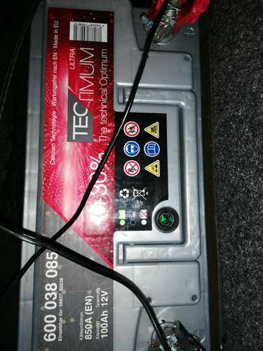

Welche Akkus hast Du denn genau verbaut, verrate uns bitte mal die genaue Bezeichnung!

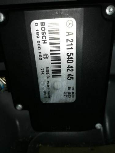

Ich gebe euch Morgen mal die genauen Bezeichnungen der Batterien und des BSG durch. Ich versuche auch ein Video auf Youtube zu machen und gebe den link an.

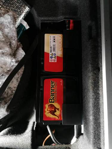

So das mit dem Video hat leider nicht geklappt, aber hier mal 2 Bilder einmal vom BSG und 1x Hauptbatterie die Stützbatterie hat 13Ah für die genaue Bezeichnung muss ich sie nochmal ausbauen ist aber keine [Billig Batterie]
