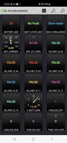

Ich habe bei meinem MK4 Jg. 8.2020 den SOC auf 90% eingestellt und das funktioniert, siehe Forscan Screenshot.
Screenshot-20220222-135336-forscan-lite
Woran genau erkennst du das? Die 87% könnten ja auch durch die Fahrweise entstanden sein.. Jedenfalls scheinst du eine ziemlich neue Batterie zu haben.

Ich habe für die Anpassung des SOC einen Bluetooth OBD-Adapter mit HS / MS Umschalter verwendet.
Die Messfahrt, von welcher der Screenshot ist, habe ich, nachdem ich den SOC auf 90% eingestellt habe, bei 77% begonnen. Das Ziel war, zu sehen, ob die Ladung, nun immer noch bei ca. 80% aufhört und danach nur noch im Schubbetrieb geladen wird.
Erfreulicherweise lässt nun der BMS das Laden in der Tat bis gegen 90 % zu, bevor die Schubladung / Entladung der Batterie während der Fahrt, einsetzt. Das ist im Screenshot unmissverständlich zu sehen und kein Fake.
Ja, ich habe eine neue Batterie, Updates auf dem BodyCM und Kommunikationsmodul und den BMS "CB".
