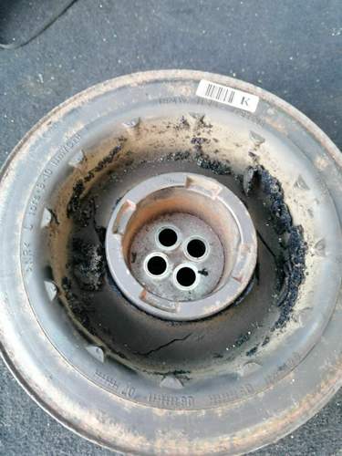

Hat einer von euch das Problem gehabt mit der fehlermeldung Batterie wird nicht geladen.
Hat während der Fahrt angezeigt, danach kam abs ausgefallen und weitere Fehlermeldungen. Als ich das Auto ausgeschaltet habe, geht es nicht mehr an, mit Starthilfe geht das Auto grad so an aber sobald man die Kabel abmacht kommen die ganzen Fehler wieder und nach dem ausschalten geht er nicht mehr an

Riemenscheibe ist gewechselt und auto fährt wieder. Stelle nachher fotos von der alten Riemenscheibe mal rein.
Danke allen für die hilfe
@Pilotix dein tipp war genau richtig, danke

Im Anhang die Fotos
Img-20210831
Img-20210831
Anderes Fahrzeug aber in meinem E90 330d LCI ist mir vorletzte Woche die Umlenkrolle abgebrochen dadurch der Keilriemen ebenfalls.
Meldungen im Überblick -> Batterie wird nicht geladen -> Motor läuft heiß, gemäßigt weiterfahren und Geschwindigkeit reduzieren, wenn möglich BMW Service -> Motor überhitzt, wenn möglich anhalten und BMW Service aufsuchen.
Das ganze passierte innerhalb von 2 Minuten, also sofort angehalten, zum Glück war ein großer Rastplatz mit Tankstelle nur 500m entfernt und dann das Auto abgestellt. Auto wurde abgeschleppt und musste dann mit neuen Riementrieb versorgt werden, läuft jeder wieder ohne Probleme. Wasser fing nicht das kochen und auch andere Hardwareteile haben kein Schaden erlitten.
