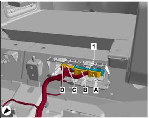

Ich habe die Rückbank ausgebaut - beim A5 Cabrio ist da leider kein Gateway - würde mich über eine kurze Rückmeldung freuen …
Hier ist das Gateway beim Cabriolet abgebildet. "Nähe Rücksitzbank".
Es muss die Rückenlehne ausgebaut werden um es zu erreichen.
Gateway A5 Cabriolet

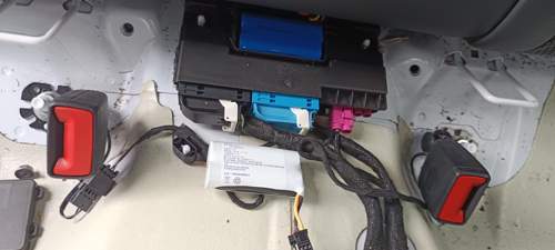

Also einfach den Rücksitz aufklappen dann das klei e Kästchen mit den 4 Laschen öffnen dann das akkupack fotografieren und nach der teile nummer im internet suchen. Habe meine auf Amazon gekauft, ebay geht aber auch.Das Notrufmodul ist bei mir auch am Schiebedach.

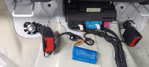

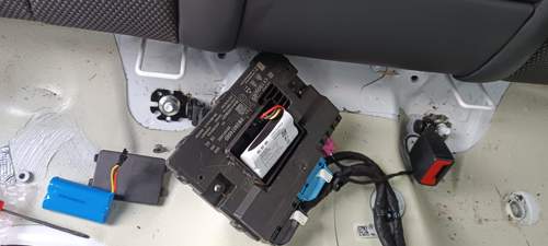

Hallo, ich habe jetzt die Notstrom Batterie im Internet für 17,00 € inkl. Versand bestellt und gestern eingebaut. Ich empfehle die beiden Muttern der Box, in dem sich die Batterie befindet, loszuschrauben, damit man den Stecker der alten Batterie besser herausbekommt. Zeit inkl. Ausbau und Einbau der Rücksitzbank war eine gute halbe Stunde.
