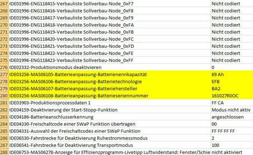

Wenn man den Typ ändert, sollte besser angelernt werden. EFB und AGM haben unterschiedliche Anforderungen bzgl. Ladespannungen und Ladestrategie.

Habe meine Batterie vor ein paar Wochen erst gewechselt. Bin von EFB auf AGM gewechselt (ohne besonderen Grund, bin davon ausgegangen, dass eine AGM verbaut war). Ist eigentlich nichts dabei. Einfach abklemmen, Batterie tauschen, dann wieder anklemmen und anlernen, fertig. Beim ersten Start gab es diverse Fehlermeldungen, welche aber von alleine beim Fahren weg gingen.

Hier ab 4:48 das trifft für den A3 wie eine neue Batterie angelernt werden muss.
An den Kanälen sieht auch was angelernt wird. Siehe auch Bild
https://youtu.be/IJAScg6JrYI
Batterie anlernen

Habe von EFB auf AGM gewechselt und dann auch Vlies Codiert
