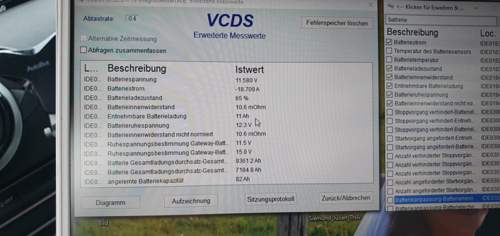

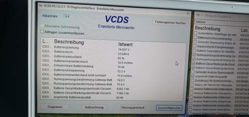

Wollte eben die Batterie wechseln. Da es aber angefangen hat zu regnen, mache ich es heute Abend oder morgen.
Aber VCDS habe ich ausgelesen, die alte Batterie. Einmal nur Zündung an und bei laufenden Motor nach ca ein-zwei Minuten.
Scheint echt in die Jahre gekommen. Wollte auch erst nicht starten.
@Scotty18 schrieb am 9. April 2023 um 17:24:26 Uhr:
dann poste doch mal ein sauberen VCDS Scan (laut deiner Beschreibung hast du ja VCDS)
die ganzen fotos schaut sich doch hier sonst kaum einer an
Fehlerspeicher löschen
fahren nach ner woche mal auslesen
wenn was von Ruhestrom Abschaltung drin steht; ist die Batterie schwach bzw fast leer ; kann aber eben auch von viel Kurzstreckenverkehr kommen
in der Regel halten Batterien gute 6-10 jahre ; Ausreißer gibts immer nach oben und unten

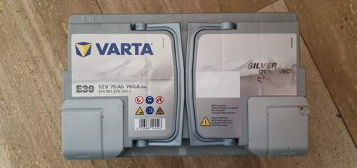

Batterie ist gewechselt und codiert. Varta E39 Silver mit 70Ah.
Jetzt startet er ohne Probleme.
Beim Wechsel hat nur die Batterie "Jacke" beim Einbau Zicken gemacht. Jetzt ist an der Bordwand zur Fahrertür an der Batterie kein Schutz. Aber das sollte kein Problem sein.
Und vor Codierung und kurzer Fahrt waren noch alle Warnlampen an. Inkl Fehlerspeicher.
Ca 30 meter gefahren und Lampen waren aus.
Dann noch Fehlerspeicher gelöscht.
Fertig.
ja, so sollte das (bis auf das Jackenproblem) im Idealfall ablaufen. Ich würde in paar Tagen nochmal die Batteriewerte auslesen, um eventuelle Stromdiebe aufzuspüren und um zu schauen, wie es der neuen Batterie geht.
@rcc schrieb am 10. April 2023 um 19:27:02 Uhr:
18Ah Restkapa bei 71% SOC und Innenwiderstand nicht besonders. Die Batterie hats langsam aber sicher hinter sich.
@Atomickeins 12,4V heisst nur dass sie erstmal einigermaßen voll ist. Nur wenn sie fast keine Kapazität mehr hat wird sie auch noch voll, nur hilft das dann nicht mehr viel.
