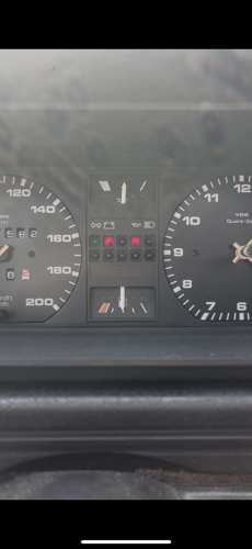

ich hab das problem, dass: wenn ich an eine ampel fahre, die kuplung durchdrücke und die bremse betätige, der motor ausgeht und das hier aufblinkt.
wenn ich allerdings, bremse und leicht gas gebe(komplett stressig) dann die kupplung drücke und weiterhin leicht auf dem gas bleibe, dann bleibt die karre an.
Woran könnte das liegen?

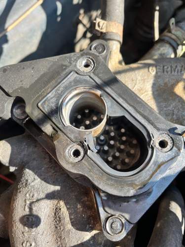

Da stimme ich zu. Ich würde auch zuerst die Zündung überprüfen und dann alle Unterdruckschläuche rund um den Vergaser prüfen. Den Gummiflansch nicht vergessen, wo der Vergaser drauf sitzt - Der reißt bei schlechter Qualität ganz gerne mal.
Klar kann man Zündung und Vergaser einstellen, kann durchaus verstellt sein.
Vorher würde ich Nebenluftcheck machen, _vorsichtig_ (!!!) mit Bremsenreiniger Flansch und Schläuche nicht zu stark absprühen. Ändert sich der Motorlauf, ist etwas undicht. Vorher was einstellen halte ich für zu früh...

habe mir vor zwei wochen schon einen flansch bestellt aber hat gedauert bis er kam. hab heute mal zeit gehabt und den vergaser komplett abgebaut. und siehe da es lag am flansch. der karren springt normal an und geht auch nichtmehr aus. im anhang noch ein bild vom alten flansch
