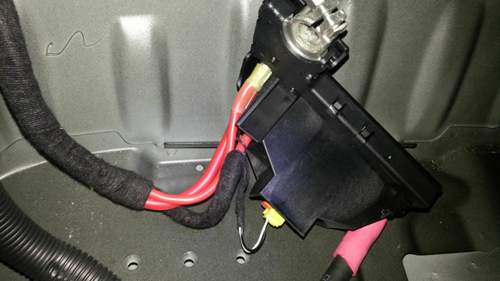

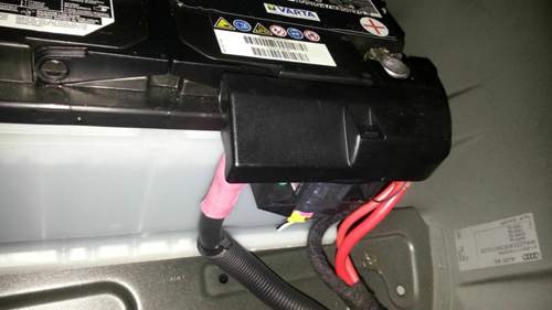

So bin endlich dazu gekommen mal meine neue Varta Batterie zu verbauen und ehrlich gesagt war
ich etwas verwundert, da dies nicht die erste Batterie ist, die ich im 4F gewechselt habe.
Bei den anderen Batterien war nur eine einfache Klemme am Plus - Pol bei mir jedoch nicht (siehe Anhang).
Übrigens habe ich dann gleich eine Batteriemessung mit Motor AN und Motor AUS gemacht.
Die Lernwerte des BEM habe ich natürlich zurückgesetzt 😉

Das ist eine Sicherung für die batterie, im Falle eines Unfalles wird dieser Kontakt gesprengt und die Spannung zum Motor wird unterbrochen! Alles weitere funktioniert!
Aber schon komisch, dass diese nicht jeder 4F hat.
Weiß garnicht ob ich das drin habe jetzt 🙂 kenne das aus meinem A4 von damals noch, durfte ich nämlich nach Unfall austauschen!
Nja beim batteriewechsel der auch mir bald bevorsteht werde ich sehen!!
in der form haben es nur die ganz ersten 4F, der pyrotechnische Batterietrenner wurde durch einen elektromagetischen erstezt, dieser sitzt neben dem Sicherungskasten.
Original geschrieben von uncelsam
Hallo,in der form haben es nur die ganz ersten 4F, der pyrotechnische Batterietrenner wurde durch einen elektromagetischen erstezt, dieser sitzt neben dem Sicherungskasten.
Bist du dir da sicher? In meinem A4 bj 2008 war es genau so und in meinem derzeitigen 2007 A6 ist es auch so mit Pyrotechnik...
Hab genau das selbe auf der batterie sitzen! Hab gestern nachgeschaut
