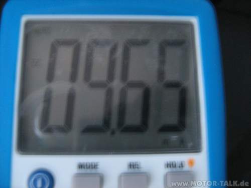

Aaaaber es ist viel passiert und ich habe tomcat2´s rat verfolgt und bin mal mit einem Amperemeter plus Amperezange, die für Gleichstrom fähig ist, beigegangen:
Ich habe alle sicherungen nacheinander gezogen und dabei das Amperemeter zwischen Minuspol und Masseleitung in Reihe geschaltet. Bei Zündung aus, habe ich im Ruhebetrieb einen Verbrauch von sagenhaften 2,9A!!😰
und kein einziges Ziehen der Sicherung hat irgendwas daran geändert. auch nicht Sicherung 10 - Sicherung für Dauerplus.

Was für eine Strommeßzange hast Du? Wie ist der kleinste und wie der größte Meßbereich? Beim Messen mit der Strommeßzange muß man besonders kritisch sein. Gerade im Gleichtrommeßbereich gehen Magnetfeldern (Gleichfelder) ein.
Die von Dir genannten 2,9 Ampere kann ich nicht glauben. Vielleicht liegt ein Meßfehler vor.

habe eine voltcraft VC-512 die Gleichstrom am 40A messen kann. War auch sehr kritisch was Amperezangen angeht da ich die hohen Abweichungen kenne. Jedoch besitze ich auch ein normalen Amperemeter und der zeigt mir exakt die gleichen Werte an.

Bäääääm,
ich habe das Problem bzw. den 2,9A -Kriecher:
Und der stille Verbrauche ist.......ich bitte um Trommelwirbel........die Lichtmaschine!
Ich weiß nicht was da genau zieht, aber sobald ich sie von der Batterie klemme, ist der verbrauch weg. Die Lichtmaschine ist zudem ja auch noch neu und das Problem bestand ja auch schon vor der Lima. Ich weiß nicht welche anbauteile bei der Lima noch die selben sind bzw. was alles von der Lima neu mit hinzukam. Ich hatte sie vor´n halben Jahr aufgrund fehlender Hebebühne bei ATU machen lassen, die mir auch gleichzeitig die Diagnose gestellt haben. Any Ideas, was es genau an der Lima sein kann? Ess gibt zwei stecker an der Lima. zum einen das direkte Massekabel an der batterie und dann noch -ich denke mal- das Reglerkabel/-stecker. Wenn ich letzteres ziehe ist der Strom noch drauf. Ziehe ich aber das Massekabel von der Lima ab, dann ist der Strom wech.
