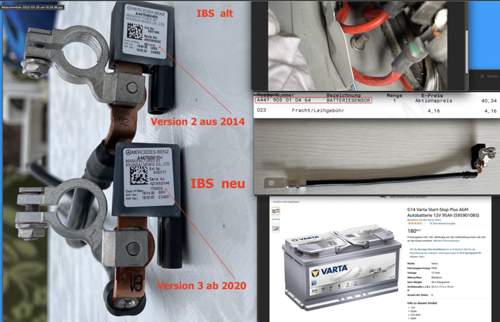

Das nagelneue Fahrzeug - mit dem nagelneuen Starterakku hat immer Ruhestrom von sehr niedrigen - ca. 11 bis 14 mA - siehe Bild -
Nach 4- 6 Jahren steigt dieser Ruhestrom leider deutlich an und erreicht Werte von oftmals 30mA bis sogar 40 mA, der Teufelskreis mit schneller Enladung verstärkt sich deutlich.
Die unvermeidliche Sulfatierung j e d e s Pb-Akkus mit dem angestiegenem Ri (Innenwiderstand)
(Neu ca. 3 mOhm) hat sich dann vervielfacht und die Ruhespannung von > 12,80 Volt kann der gealterte Akku nicht mehr über Tage halten.
Vielfahrern mit tägl. Nutzung incl. Nachladung durch die LiMa, bemerken diesen Leistungsabfall nicht.
Indiz: eine verkürzte Laufzeit der WW-Standheizung ist erkennbar.
Um jeglichen Ärger mit der Elektronik zu vermeiden, sollten die max. 200 € für einen nagelneuen
Starterakku 95 Ah z.B. VARTA G14 von Amazon nach> 5 Jahren Nutzung für dieses Verschleißteil investiert werden.
Ein akt. IBS (50 €) ab Ver. 3 optimiert das Lademanagment vom W447.
