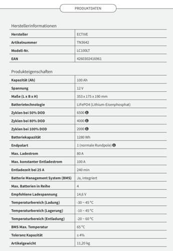

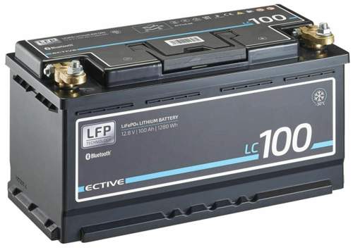

habe beim stöbern endlich meine Wunschbatterie gefunden, die neue ECTIVE LC100 LT 12V 100Ah 1280Wh mit den DIN-Maßen von (L x B x H) 353 x 175 x 190 mm...also perfekt für die Aufbaubatterie des MP.
Diese neue Batterie kann im Gegensatz zu den Mitbewerbern wie Wattstunde & Co bei bis zu -30°C anstatt nur minimal 0°C geladen werden (scheinen die neuen E-Car-Zellen zu sein) und hat sowohl ein Batteriemanagment als auch endlich eine Bluetooth-Schnittstelle zur Ladeüberwachung verbaut...habe sie erstmal bestellt, bevor im Frühjahr wieder alles wieder vergriffen ist.
Das Teil kann 1:1 gegen eine AGM-Batterie ausgetauscht werden, Ladespannungen von 14.6-14.8V sollen lt. Hersteller kein Problem sein...Der Preis von knapp 1000 Ocken schreckt zwar ab, aber dafür wird diese Batterie 4x schneller geladen werden und liefert fast dreimal soviel Strom wie die vergleichbare AGM-Batterie von Mercedes (die darf ja nicht mehr als 50% entladen werden... und wird nie voller als 86-88% geladen).
Ich bin sehr gespannt und werde berichten ob die vollblumigen Versprechen des Herstellers der Realität entsprechen! 😉

Bevor hier jetzt jemand wegen der blumigen Werbeaussagen auf die Idee kommt, er könne seine Zusatzbatterie unterm Fahrersitz einfach 1:1 gegen besagte LiFePo Batterie austauschen, hier nochmal der Hinweis, dass laut MB Aufbaurichtlinie nur die Verwendung von identischen Batterietypen für Start- und Zusatzbatterie (aktuell AGM) zulässig ist.
Bei der Verwendung eines Batterieboosters zur Entkoppelung kann man ggf. noch argumentieren, dass sich die LiFePo Batterie nur wie ein zusätzlicher Verbraucher verhält. Bei der direkten Parallelschaltung über das Trennrelais ist aber in jedem Fall davon auszugehen, dass man den Garantieanspruch verliert.

was beim Parallelschalten der Batterien beim Laden genau passiert, ist nicht so pauschal zu sagen, weil es maßgeblich von den Batteriespannungen und deren jeweiligen Innenwiderständen abhängt, die wiederum Ladezustands-, temperatur- und altersabhängig sind. Ich versuche daher mal eine eher qualitative Betrachtung zu machen, was passieren kann:
- Wenn der Innenwiderstand wirklich so hoch ist, wie im Datenblatt (50 Milliohm) angegeben und wir einen Innenwiderstand von unter 10 Milliohm für die Starterbatterie annehmen, dann erhält die LiFePo Batterie bei angenommen gleicher Leerlaufspannung (ladezustandsabhängig) nur 1/5 des Ladestroms der Starterbatterie. Beispielsweise 100A für die Starterbatterie und 20A für die LiFePo Batterie. Die Starterbatterie wird also viel schneller geladen und das Batteriemanagementsystem regelt schon bald den Generator herunter.
- Wenn der Innenwiderstand aber doch niedriger ist (der Wert im Datenblatt scheint mir ungewöhnlich hoch zu sein) und wir mal annehmen, die Innenwiderstände wären gleich groß, dann kann die LiFePo Batterie durchaus auch mit 100A oder mehr geladen werden (ich habe bei meiner AGM bis zu 90A gemessen). Das ist dann aber jenseits des zulässigen Ladestroms von 50A (Kurzfristig 100A, aber nur für maximal wenige Minuten). Jetzt kommt es drauf an, was das BMS der LiFePo Batterie macht. Erkennt das BMS die Überlastung, wird es die Batterie einfach abklemmen und es findet gar keine Ladung statt. Wird die Überlastung nicht erkannt, kann es zu lokalen Überhitzungen und Schädigungen an der Batterie kommen. Taugt also auch nicht.
Dazwischen gibt es sicherlich auch einen Bereich, bei dem das Miteinander halbwegs funktioniert und es gibt bestimmt auch User, die damit klar kommen.
Mir wäre das zu heikel, daher aus meiner Sicht nur in Verbindung mit einem adäquaten Booster. Aber nicht den kleinen 30A Booster, sondern einer, der den zulässigen Ladestrom auch voll ausnutzt. Für deine Batterie käme bspw. der Votronic VCC 1212-50 in Frage, der würde deine Batterie mit dem maximal dauerhaft zulässigen Ladestrom von 50A bespielen.

Das sind ganz normale LiFePos wie bei anderen Händlern auch. Der Unterschied zu anderen ist hier, dass sie sich darauf einlassen, geringe Ladeströme (3-5%) bei tieferen Temperaturen zuzulassen. Es steht sicher in irgendwo im Kleingedruckten, dass ab einer gewissen Temperatur der Strom reduziert wird, aber auf keinen Fall ein absoluter Betrag. Sollte der Ladestrom höher sein, vermute ich, dass der komplette Ladestrom erstmal in Heizmatten fließt und es dann eine Weile dauert, bis überhaupt Strom zur Ladung bis zu den Zellen gelangt.
@Pfau-Klasse schrieb am 27. Januar 2021 um 12:23:45 Uhr:
Ich habe beim kurzen Stöbern leider keine LiFePo Batterie gefunden, die einen deutlichen höheren Ladestrom zuließe, obgleich die Technologie das hergibt (Schnellladung bei E-Fahrzeugen). Falls jemand ein Produkt kennt, dass regulär mit 100A geladen werden darf, bitte melden!
Bernd
Hallo Bernd,
danke für Deine sehr ausführliche Erklärung, mit dem 50A Votronic-Lader hört sich doch gut an. Die LC100LT12 darf laut Datenblatt übrigens mit maximal 80A (empfohlen 60A) geladen werden.
