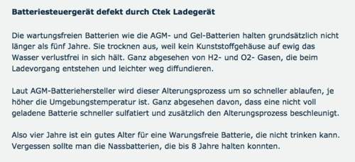

Keine einzige Batterie in den akt. MB-Modellen - keine Starterbatt. - keine kleine S/S -Stützbatterie und keine einzige Zusatzbatt. überlebt schadlos die Recondstufe.
Ebenso "zerlegt" es jede teure Lithium-Ionen-Batt. (falls verbaut) in kürzester Zeit.
Anbei noch die Rückmeldung vom Sales-Manager der Firma -CTEK - aus Schweden. - siehe Bild -
p.s.:
die Recondstufe ist für offene Blei-Akkus mit den 6 Schraubstopfen gedacht - hier sollen die Bleiplatten gründlich "durchgekocht" werden und eine unterschiedliche "Säure-Schichtung" ordentlich durchgerührt werden.
Der unvermeidliche Wasserverlust wird nach Lade - Ende bis über die Platten-Oberkante mit dest. Wasser
wieder aufgefüllt.

Da kann man nur den Kopf schütteln!
Recond bei AGM lässt die Batterie verdursten und zerstört sie schlimmstenfalls unwiderruflich. Lithium-Akkumulatoren gehen da schon beim 1. mal in die Knie.
Gut, dass das Pahul, hoffentlich rechtzeitig, noch richtiggestellt hat.

Das macht mir Angst, ich weiß ja, das Pahul sich gut auskennt. Bin trotzdem davon ausgegangen, wenn ich dem CTEK Gerät „sage“ es ist ein PKW+AGM+Recond, dass dann eine entsprechende Ladekurve gefahren wird, die die AGM Batterie nicht trockenkocht. Hatte es damals so verstanden, dass nur kurze Nadelimpulse mit höherer Spannung abgegeben werden. Besitzer leider kein Oszilloskop oder eine Schreiber mit dem man das über Wochen nachhalten könnte. Die Batterien von denen ich sprach sind im 8ten Lebensjahr.
Gruß N
Wenns bei dir 8 Jahre gut gegangen ist, dann brauchste dir keine Sorgen machen. Ich werde es aber sein lassen.
Hier mal zur Veranschaulichung ... eine 80er VARTA wird "geopfert":
In der Stufe 6 (RECOND) wird die höchste Ladespannung erreicht - der Ladestrom liegt < 1 Amp. und der Akku verabschiedet sich gerade mit deutlich hörbaren prasseln und knistern.
Die angezeigte Ladespannung liegt bei echten 15,61 Volt - weil das Multimeter eine Fehlanzeige von 0,1 Volt aufweist !!!
p.s.:
also keinesfalls nachmachen, wer seinen Akku noch zukünftig nutzen möchte.
RECOND nur für Nass-Akkus
