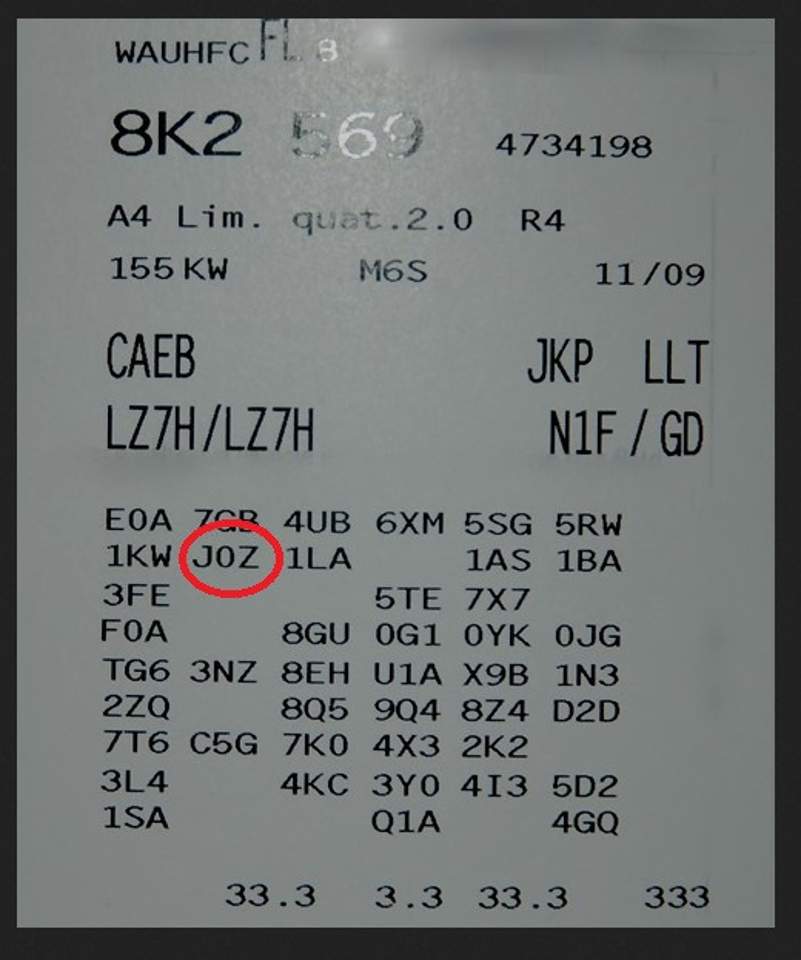

Das Auto hat Start Stop, daher eine AGM... weiß jemand grad welche größe für den 143ps 2,0Diesel die richtige ist ?
Vermutlich 105Ah, wenn du die PR Nummer JOP im Serviceheft stehen hast.
Vergleichsnummer 000 915 105 CF

@Loomi
Guck doch sonst ins SH oder dem Aufkleber in der Kofferraummulde nach dem PR Code:
https://img.motor-talk.de/J8PFbg5VSKnEoXUQ.59.jpg
Aufschlüsselung auf Seite 116:
https://www.motor-talk.de/.../Attachment.html?attachmentId=737932
Hallo, ja das ist schwierig da das Fahrzeug akutell in der Werkstatt steht - aber ich hab den Kleber als Foto auf dem Handy und dort steht: JOB -> entspricht einer 520A mit 92 Ah (AGM)

JOB wäre die Vergleichsnummer 000 915 105 CE
