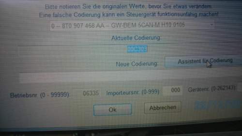

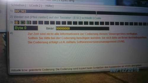

Sowas habe ich verbaut
Ich möchte morgen meine neue Batterie einbauen.
Muss ich also da wo xxx303 steht xxx304 setzen?
z.b. ja
Muss ich das auch machen weil ich hab damals ja Facelift Umbau gemacht und das Gateway getauscht. Habe aber die Nummer von der batterie vorher ausgelesen und genauso wieder ins Facelift Gateway eingetragen ohne plus 1
ja
bat muss immer neu angelernt werden nach GW tausch !
Hab den Batterie Code wieder eingegeben der vorher auch drin war ohne plus 1 evtl liegt es daran das die Warnung nicht mehr auftaucht?
Eher nicht
@vrwerner schrieb am 24. Oktober 2017 um 20:33:36 Uhr:
es reicht einfach den bestehenden wert zu ändern ;was du damit gemacht hast
daher egal

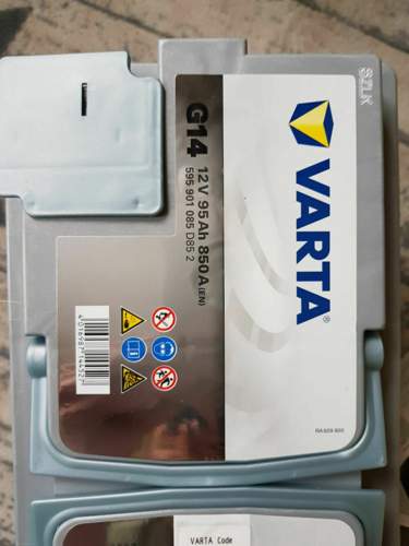

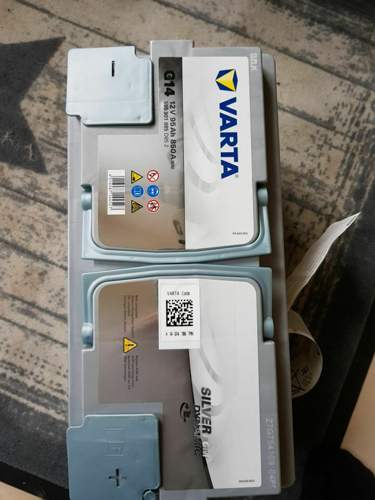

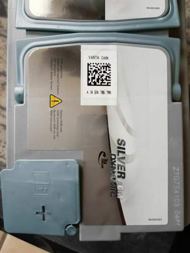

Sehe ich das richtig, dass meine neue Batterie keine Teilenummer und Seriennummer hat, falls ich das richtig eingeben möchte und nicht nur die Seriennummer um eine Zahl zu erhöhen?
Ich meine Bem .
Wenn ich den Code einscanne mit Barcode ,dann bekomme ich nichts raus.

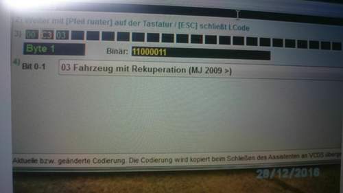

Hi Scotty verstehe nicht genau was du gemeint hast mit dem wert. In den angehängten Bildern sind die Codierungen vom VfL Gateway die ich genau so übernommen habe ohne was zu ändern. genau so auch die Batterie Seriennummer.
Kann es evtl auch möglich sein das ich beim bcm1 oder Tachowechsel etwas vergessen habe richtig zu codieren?
+2
du hast den neuen bzw alten werte eingetragen daher alles gut ...
OK danke dann bin ich beruhigt

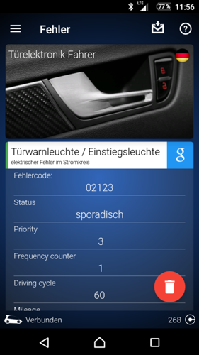

Ich weiß ich bin damit falsch in diesem thread aber evtl kann es jemand in den richtigen thread verschieben weil ich hab über den Fehlercode kein passenden thread gefunden. Aber zu dem Problem was kann der Fehler sein? Weil mich nervt das er kommt immer wieder nach ein paar tagen. Es waren LEDs verbaut dann dachte ich es läge daran. Dann hab ich die originalen wieder verbaut und der gleiche Fehler wieder. Weiß evtl was es sein könnte bzw wo ich suchen könnte? Wäre super danke
wackelt oder Unterbrechung in der Lampe / Fassung
Ist das die rote Lampe wenn die Tür offen ist?
