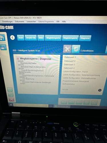

Ok danke weiterhin für eure Hilfen. Ich verstehe nicht viel leider davon. Habe mal ausgelesen und weiß nicht ob das was hilft.siehe Bild.
Habe stark denn Türgriff im Verdacht. Kann ich denn irgendwie einzeln deaktivieren o.ä.
Wie gesagt hatte es gemerkt verstärkt bei regen Tage aber letzt wo es kalt ist jedentag Batterie leer. Nicht mehr lange und die ist wieder mal in die Binsen.

Der Batterieanzeige im MMI würde ich nicht unbedingt vertrauen.
wenn dann mit einem Multimeter die Spannung bei "alles ausgeschaltet" und bei laufendem Motor messen.
ersteres sollte irgendwo > 12,2V sein und bei laufendem > 13,8V.
Wenn ne Zelle kaputt ist muss das dadurch nicht zwingend auffallen. Wenn die Batterie leer wird hilft eigentlich nur ein Ruhestromtest.
Dazu alles aus und zu machen. Die Heckklappe offen lassen aber verriegeln und ne halbe Stunde warten bis alles wirklich heruntergefahren ist.
Dann den Pluspol lösen (drauf lassen!) und mit einem Multimeter das Ampere messen kann (bis 20A einstellen) - eine Klemme an den Pluspol der Batterie, die andere Klemme an den Pluspol Fahrzeugseitig und dann den Fahrzeugseitigen pluspol von der batterie lösen, sodass der Strom nun durch das Mutimeter fliesst.
Jetzt siehst du den Stromverbrauch. Wenn der >70mAH ist, ist etwas faul. Dann kannst du nach und nach die Sicherungen ziehen und schauen bei welcher der Verbrauch deutlich zurück geht - das ist dein Übeltäter.
