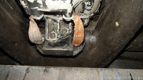

Der Fehler ist hier m.E. beim Anlasser zu suchen. Also die Kontakte prüfen (Masseband zum Getriebe, dickes Pluskabel zum Anlasser mal wegschrauben, Kontaktflächen schmirgeln).

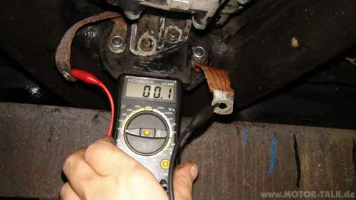

Ich tippe als Grundproblem immer noch auf einen Massedefekt
