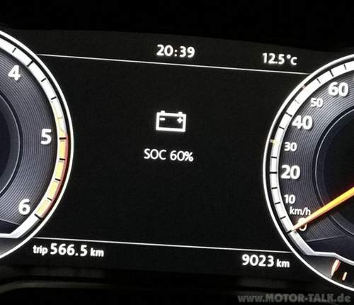

habe heute durch Zufall die Batterie-Status-Anzeige gefunden.
Zündung aus,
Rückstelltaste für Tageskilometer für ca.6 sek. festhalten bis "Batterie" erscheint,
dann loslassen.

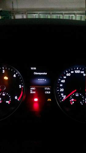

Bei mir (Mj 15, MFA Prem., HL) hats zuerst auch nicht geklappt, hab Zündung aus überlesen.
Im Prinzip gibt es je nachdem ob Zündung aus/ein und Motor ein drei verschiedene Varianten, die angezeigt werden.
Zündung AUS: Uhrzeit, Batteriestatus
Zündung EIN: Uhrzeit, Service und wenn man nachdem "Service" angezeigt wurde noch ein paar Sekunden die Taste weiterdrückt, wird anstelle des Trip-Kilometerstandes die Motorbezeichnung angezeigt. (siehe Foto)
Motor ein: Uhrzeit, Service

Es geht Zündung aus TKM gedrückt halten kommt Uhrzeit dann Batteriestaus dann los lassen kommt die Anzeige.
B8 CL 150 TDI HS

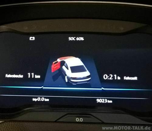

Klappt hier mit AID.
Zündung an....Zündung aus....Knopf gedrückt halten.....SOC 80%
Mit Zünding Aus, funktioniert es!

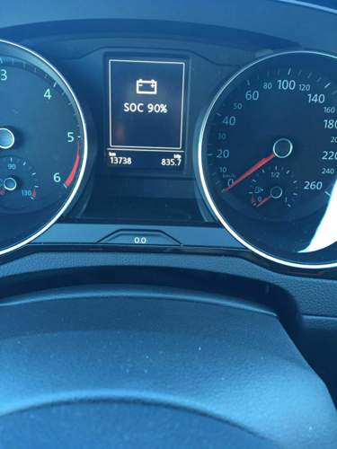

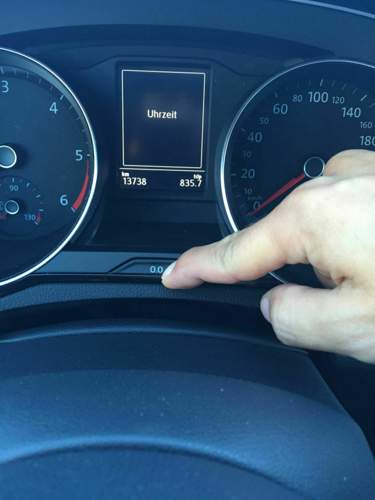

Hallo!
An alle mit AFD, bei den es nicht klappt das Menü aufzurufen.
Evtl. helfen diese Schritte.
Auto verschließen.
Auto öffnen und rein setzten.
Nun sollte das AFD auch hoch fahren und die Instrumente anzeigen.
Dann die KM-Rückstelltaste drücken und gedrückt halten.
Nach ca. 5 Sekunden erscheint Uhrzeit und kurz danach dann Batteriestatus.
Wenn diese erscheint KM-Rückstelltaste loslassen.
Hatte das auch gestern gestestet.
Erst hat es nicht geklappt.
Aber auf dem Heimweg von der Arbeit nach den oben genannten Schritten, ging es ganz leicht.

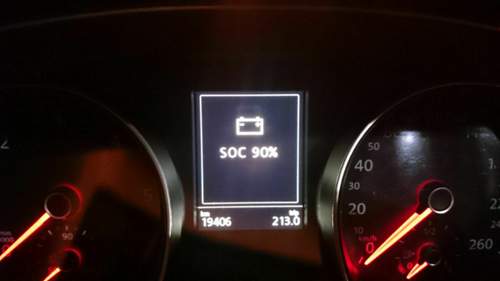

bei mir klappt die Abfrage (habe AID), aber ich bekomme nie mehr als 90 % SOC angezeigt,
Obwohl ich eigentlich viel auf der Autobahn unterwegs bin und die Batterie entsprechend geladen sein sollte.
Kennt das jemand ?
