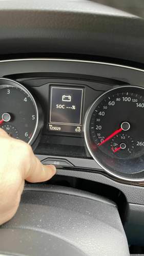

habe heute durch Zufall die Batterie-Status-Anzeige gefunden.
Zündung aus,
Rückstelltaste für Tageskilometer für ca.6 sek. festhalten bis "Batterie" erscheint,
dann loslassen.
Gruß Robert

Taster gedrückt halten, dann kommt Uhr und Batterie, aber zeigt nicht die Prozent! Was mach ich falsch?
Img-1663
bei mir im AID kommt auch erst service, dann uhrzeit (oder umgekehrt) und dann wieder die navikarte.
