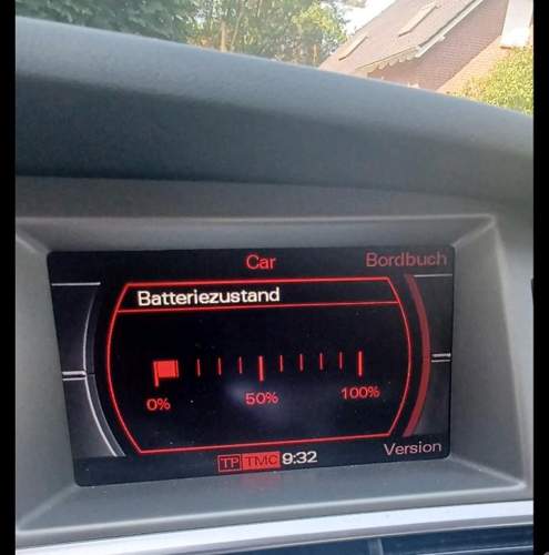

Fz ist ein A6 2006 Limousine mit 2,4 l Motor und 177PS
Folgendes Problem:
Bin heute morgen gefahren, Auto sprang an, nach einigen Kilometern abgestellt und Fz verschlossen. Abends wollte ich wieder fahren. Türen gingen per Fernbedienung auf. Schlüssel ins Zündschloss. FZ tot, nichts ging mehr. Also eine Jumpstarter genommen und Auto sprang an. Bin dann ca. 50 km gefahren. Voltzahl war zum Anfang beim Fahren bei 13 Volt, steigerte sich dann auf 13,3 Volt. Mehr ging nicht. Auto sprang danach selbständig an, es wurde aber schwache Batterie angezeigt. Batteriemanagement nur 1 Balken. Wieder 50 km zurück, beim Fahren wurden wieder nur 13,3, mal 13,4 Volt angezeigt. Normal zeigt die Ladeanzeige 13,6 bis 13,8 Volt. Die Batterie ist ein Vierteljahr alt. Beim Abstellen im Ruhezustand waren es 12,8 Volt. Jetzt steht der Wagen, mal sehen wieviel Volt der Wagen morgen hat. Merkwürdig, dass die Lichtmaschine nur 13,3 Volt Höchstleistung angezeigt hat.
Die Batterie habe ich vor ca. 1 Woche schon einmal aufladen müssen, da stand der Wagen aber über 1 Woche. Eine Warnleuchte hat im Cockpit nicht geleuchtet, außer die gelbe Anzeige schwache Batterie beim Einschalten der Zündung nach 50 km.
Was kann da vorliegen?

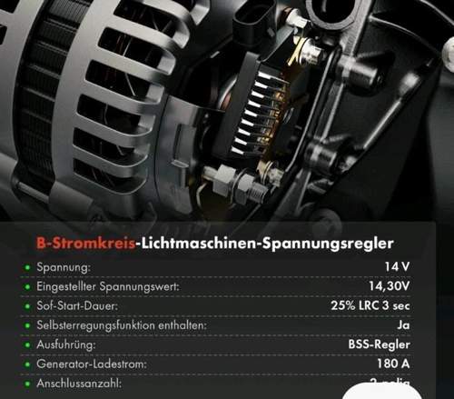

Habe jetzt wieder Messungen durchgeführt. Vorne an den Starterpunkten sind es bei laufendem Motor 13,8 bis 14,1 Volt, direkt an der Batterie sind es durchgängig 13,8 Volt.
Der Regler bringt auch nur 14 Volt, siehe Foto. Mehr kommt da nicht.

@hansibo schrieb am 15. Juni 2025 um 15:46:57 Uhr:
Hast Du beim Test mal Sitzheizung, Licht andere Verbraucher an geschaltet ?
Solltest Du mal probieren...
Wenn keine Abnahme ist regelt der Regler runter, ist Abnahme da regelt er recht hoch !
Motor an
Ohne Verbraucher 14 volt
Mit Licht
13,8 volt
Zusätzlich Lüftung und Heckscheibe
13,5 volt
Da regelt nichts hoch. Ist genau wie bei meinen anderen Autos, wenn Verbraucher an sind.
