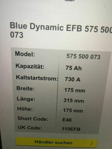

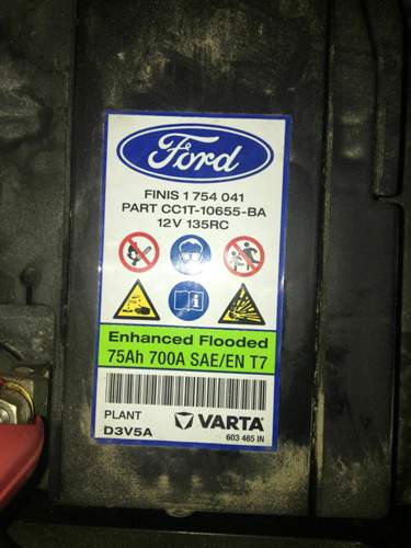

So , jetzt schreib ich auch mal meine Erfahrungen mit dem Wechsel von der Batterie.
Also die ganze Arbeit ist schon etwas Tricki. Mein Herz hat des Öfteren etwas mehr geklopft als nötig. So zb als ich feststellte das der ganze Luftfilterkasten raus muss. Ja ich habe so ne lange Batterie verbaut , wegen der Standheizung . Typ Varta E46 . Im Vorfeld habe ich den ganzen tread gelesen und alle Videos auf YouTube geschaut , aber so ein Fl Focus hatten die alle nicht also sah die ganze Sache bei mir etwas anders aus. In manchen Videos fangen die Meister mit dem Pluspol an , weil man ja nicht an den Minuspol kommt im eingebauten Zustand. In einem anderen nehmen die das minuskabel was mit der Karosserie verbunden ist. So habe ich es auch gemacht , aber es brezelte etwas . Keine Ahnung ob das normal ist.
Diesen Luftfilterkasten ausbauen ist eine ziemliche fummelei , wenn man das das erste mal macht und nicht genau weiß wie das Teil festgemacht bzw. verankert ist. Kabel sind im Weg , der Luftschlauch ist steif , einfach wenig Platz . Auch dieser batterriekasten , es muss die fordere Wand demontiert werden. Die muss man hochziehen und dabei die Seitenwände nach außen drücken.
Also in allem , so geschwind geht das nicht.
Als dann alles wieder eingebaut und angeschlossen war , habe ich mich mit dieser Anleitung an den BMS gemacht und es hat funktioniert. Ja es dauert etwas , ca.5 sek. bis das Batterie Symbol blinkt.
Als nächstes kam die Probefahrt , ich war überrascht , das nichts gelöscht war.
Weder die Radiosender , mein iPhone als auch die Fensterheber . Alles gut. Auch Start Stop . Das Auto selber hat auch nicht gemeckert. Davon war ich wirklich überrascht weil mein Auto 20std.ohne Strom war. Ich hatte die neue Batterie über Nacht geladen und die alte schon ausgebaut. Ich war der Meinung die ist schneller voll. Geladen habe ich mit nem ctek Sart Stop.
Mein Fazit, kann man machen. Man brauch Zeit und Licht.
