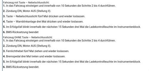

Du hast nach Einschalten der Zündung zu lange gewartet.
Licht aus!!!
Innerhalb von 10 Sekunden folgende Tasten drücken.
Zündung einschalten,Stellung 2 ,Motor nicht starten
5 Mal Nebelschlussleuchte
Mindestens 3 Mal Warnblinker
Nach kurzer Zeit blinkt das rote Batteriesymbol 3 Mal!!
Alternative Tastenkombination für Fahrzeuge ohne Nebelschlussleuchte funktioniert auch:
Zündung an
Fernlichthebel 5 Mal ziehen
Bremspedal 3 Mal drücken
Siehe Anleitung!
Ok das werd ich mal probieren, ich bin gespannt....:-)
