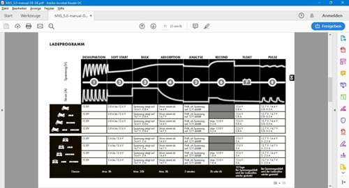

Besteht Einigkeit im Forum, dass das CTEK MXS 5.0 das angesagte Gerät ist?
Ich such noch den Nachfolger CTEK CT5 Time to Go zum günstigen Preis 😉
@Rogamani schrieb am 8. Februar 2019 um 13:52:56 Uhr:
Ein direkter Nachfolger ist das wohl nicht, beide sind noch auf CTEK gelistet. Mir gefällt die LED-Einzelanzeige des CTEK MXS 5 auch besser. Da hier viele Probleme mit Start/Stopp haben evtl. dieses kaufen: CTEK Start/Stop
MfG
Das reicht leider nicht: Ausgang 14.55V, 3.8A max.
Für AGM wird Ausgang 14.7V benötigt!! Sonst wird die Batt. nicht wirklich voll.
Laden
@HH_C180T schrieb am 8. Februar 2019 um 15:26:08 Uhr:
Das steht in der Beschreibung von CT5 Time to Go :
Ausgang 14.4V/14.7V/15.8V,5.0A max
Das dürfte doch wohl reichen, oder ?
Der Link oben geht aber auf das START/STOP mit 4,55V. Obwohl dort auch AGM geeignet steht, reicht das meiner Erfahrung nach nicht zum wirklichen Vollladen (>/= BN80) für die im GLC Varta AGMs aus. Vielleicht liegt hier das Problem der nicht ausreichenden Ladung einiger User hier...
