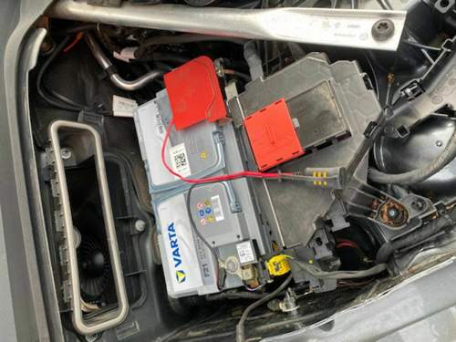

Das beste Angebot war allerdings Amazon, 137 Euro frei Haus, selbst eingebaut in 15 Minuten......
Battneu

@ h-w-z: irgendwelche Probleme beim Wechsel der Batterie gehabt? Einfach die alte raus und neue rein und S/S ging danach auch gleich? Irgendwas anlernen müssen? Wenn nein, kann man zumindest selbst die Batterie wechseln ohne zum Freundlichen zu müssen...
Zu den oben genannten Preis sag ich nichts. Die Batterie kaufen die mind. genauso günstig ein und ein Lehrling tauscht die mal schnell. Dann weiß man was hängen bleibt...
