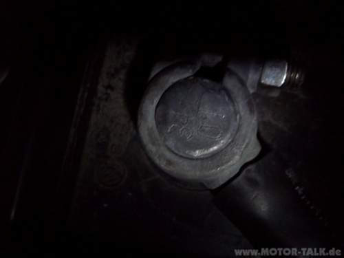

Ich füge mal ein Bild (zu meinem obigen Beitrag) von meiner aktuellen Batterie (allerdings aus Passerati) an.......es handelt sich dabei um den Minuspol und wie man sieht ist das Ding noch eingebaut........seit (20)01.😉🙂
