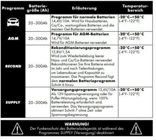

Waehrend der Fahrt wird der Akku nur bis ca.85% geladen, damit fuer die Rekurpation noch Reserven da sind. Mein CTEK MXS10 laedt einen AGM Akku anfangs mit bis zu 14,7 Volt (siehe Screenshot).

...man kann das ctek auch Tagelang dran lassen, ist dafür gemacht (hab das beim Moped immer den ganzen Winter über gemacht!) @ Renegade Pilot: ich würde die AGM von Banner nehmen!

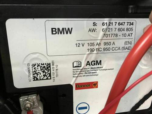

Banner ist auch original drin und superlanglebig. Andere Topmarken aber wahrscheinlich auf ebenfalls hohem Niveau. Dann entscheidet der Preis - wenns soweit ist...

Ich hab bei mir nachgeschaut, verbaut ist ab Werk eine Banner 105Ah.

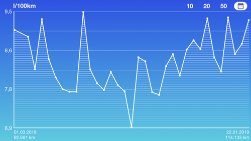

Was mir auch auffällt ist der hohe Verbrauch. Ab 140 Tempomat knapp 9l; bei 160 knapp 10l.
Kommt mir irgendwie mehr vor als vor der offiziellen BMW AGR Maßnahme

Ich würde eher mal beim Spritverbrauch auf Spurensuche gehen.
Laut Spritmonitor ist 8,3l im Schnitt Platz 4/24… für 535d xdrive Diesel mit Adblue.

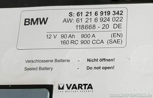

komisch... mein F11 520D hatte einen 90 Ah Akku... Serie... ob mit oder ohne SH...
@kanne66 schrieb am 29. Januar 2019 um 14:53:35 Uhr:
@Renegade Pilot
Der 520 hatte in den ersten Baujahren ob mit oder ohne SH lediglich 95 Ah serienmässig.
nicht komisch aber du hast recht - hab gerade nochmal nachgeschaut es sind tatsächlich 90 Ah (Banner) - oder was davon noch übrig ist. I apologise for any inconvenience
