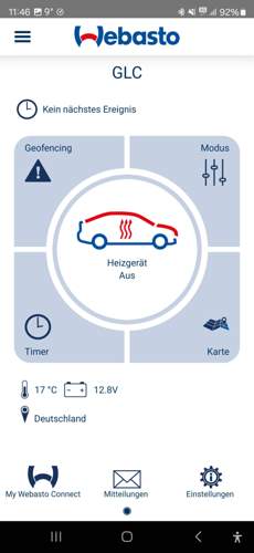

Derzeit kann man, nach dem Update der Me-App, im Übrigen die Meldung "Teilgeladen" bei der 12V Batterie getrost ignorieren. Anfang der Woche gab es bei mir für die Me-App ein Update. Seither wird dauernd die Batteriespannung nur noch mit "Teilgeladen", unter dem Menüpunkt "Services", angezeigt. Das kann man getrost als Falschbehauptung der Me-App ansehen, denn die App der Webasto Standheizung zeigt mir dabei weiterhin 12,8V als Ladezustand der Batterie an. Und 12,8V können durchaus als Geladen angesehen werden. Warum jetzt plötzlich die Me-App so fehlerhafte Angeben mach erschließt sich mir jedoch nicht, da vor dem Me-Update alles korrekt angezeigt wurde.

AGM Batterien haben eine theoretische "Vollgeladen" Spannung von 12,9V - 13,0V. Da sind die 12,8V wirklich nur sehr knapp darunter und die App anscheinend äußerst pingelig.
Naja, ich habe mit einem Multimeter direkt an der Batterie gemessen. Spannung 12,1V. Nach 3 Tagen Standzeit waren es unter 11,8V. Diese Werte waren so auch im Servicemenü vom Auto ersichtlich.
@qphalanx schrieb am 27. Februar 2025 um 12:02:12 Uhr:
Vor dem Update der Me-App wurde, wenn bei Webasto 12,8V - 12,6V angezeigt war, auch "Geladen" und nicht "Teilgeladen" bei der Me-App angezeigt. Erst ab 12,5V und weniger, kam auch bei der Me-App die Meldung "Teilgeladen".
