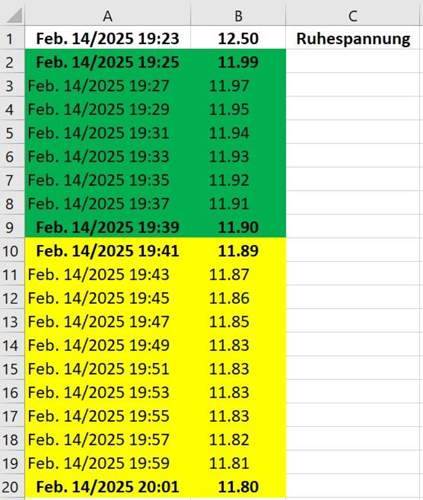

Hatte vor Kurzem ein MBUX-Kartenupdate durchgeführt. Von diesem Update habe ich Entlade-Daten der 12V-Batterie. (siehe Bild)
Entladung
Heute die Meldung via App 12V Batterie kritisch. Fahrzeug hat keine Meldung gebracht. Start/Stop funktioniert nach 3 Km fahrt ohne Probleme. Start/Stop würde ja bei entladener Batterie nicht gehen. Scheinbar ist die App mehr als Schätzeisen zu gebrauchen.

Mein Wagen ist heute in der Werkstatt. Den Tipp mit dem EZS hatte ich dann mal weitergegeben. Ebenso hatte ich noch einen Bericht gefunden, das ein User von einem Systemcheck nach Abschließen des Fahrzeugs berichtete, der aber nicht durchlief und immer wieder neu startete. Die Stromwerte, die mein Fahrzeug darstellt (s.o.) sind wohl normal und diese hatte ich bei 2 Vergleichsfahrzeugen so wiedergefunden. Desweiteren stellt sich heraus, das es wohl ein Zeitfenster gibt, um das Fahrzeug in den Ruhezustand zu versetzen. Bei mir sind es weniger als 10min vom Abstellen des Motors (9 Wochen Standzeit) bis zu dem Hinweis, das die Batteriespannung nicht mehr ausreicht.
Das Problem hatte ich ebenfalls, meine Werkstatt hat in den Datenbanken von Mercedes das Problem mit dem EZS gefunden, ein update durchgeführt, sowie die Batterie ersetzt. Das Fahrzeug ist 2 1/2 Jahre alt und es ist über Kulanz gelaufen. Seitdem ist die Batterie in der App immer im Status "Geladen", statt "Teilgeladen".
