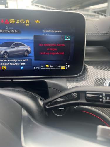

Mercedes C300e keine 2000km auf dem Tacho.
Aktuell kriege ich den Wagen nicht bewegt.
Gangschaltung lässt sich nicht auswählen, Fahrbereitschaft ist aus.
Gibt es eine Möglichkeit selber was zu probieren?

Nicht das ich wüsste. Das entscheidet das Fahrzeug selbst. Mal beim Service angerufen? Also die ME-Taste oben gedrückt.
Herzlichen Glückwunsch, genau das gleiche Spektakel habe ich auch gerade. Du kriegst die Kiste vermutlich nicht selbst bewegt, daher: Service anrufen. Gib denen gleich den Hinweis auf den "PTC-Zuheizer", dann müssen die nicht so lange suchen wie die Werkstatt, in der meiner gerade steht....

So, es war in der Tat bei mir auch der PTC Zuheizer.
Der Wagen kann zum Glück auch bereits abgeholt werden…
Der gesamte Prozess hat nun 4 Tage gedauert, daher noch Glück im Unglück.

Laut seiner Aussage ist der PTC Zuheizer in diesem Fall nicht für die Innenraumerwärmung zuständig, sondern für das temperieren des Wasserkreislaufs innerhalb der Hochvoltbatterie. Das würde übrigens erklären, warum in letzter Zeit, wenn die Tage wieder kälter werden, dieser Fehler hier im Forum schon mehrfach aufgetreten ist.
Warum dann aber auch der Verbrenner nicht anspringt bleibt das Geheimnis von MB. Im anderen Thread wurde vermutet, dass die Fehlspannung grundsätzlich auch mit schmackigen 400 Volt überschlagen könnte und deshalb der Betrieb aus Sicherheitsgründen nicht akzeptiert wird. Klingt ja zumindest plausibel.
