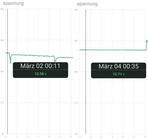

Hatte mir folgenden Batteriemonitor gekauft:
ANCEL BM300 Pro 6V 12V 24V Bluetooth Battery Monitor
Hinweis - vor einem Einbau eines "ANCEL BM300 Pro" ggf. den Barcode (mit der Seriennummer) fotografieren. Mit dem Barcode-Bild lässt sich dann das Gerät in der zugehörigen App hinzufügen.
@John_Doe_ , wir auch der Ruhestrom aufgezeichnet und wie lange?
@Belehm
Dieser Batteriemonitor ist kein Strommessgerät. Über den zeitlichen Verlauf der Spannung kann man letztendlich auf Strom- und Energiebedarf schließen. Eine fast waagerechte, gerade Spannungs-Linie ist wohl nur im "Ruhemodus" zu erwarten.
ANCEL BM300 Pro
- Daten werden im Abstand von 2 Minuten und bis zu 72 Tage im Gerät gespeichert
@John_Doe_ schrieb am 6. März 2025 um 17:52:48 Uhr:
@Belehm
ANCEL BM300 Pro
@John_Doe_ Danke für die Auskunft.
@Belehm
Habe mal in einem Bild die Spannungsverläufe über Nacht vom 2. und 4. März dargestellt. (Ruhemodus war in beiden Nächten nicht aktiviert)
Spannungsverlaeufe

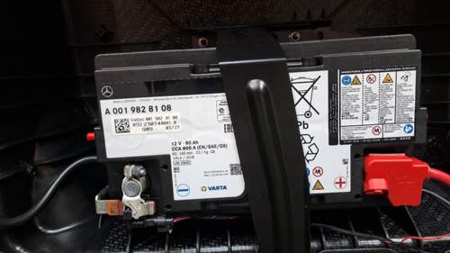

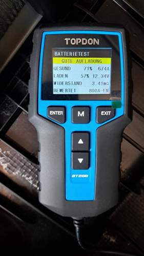

Hier mal die Infos von meiner Batterie. Mit dem Zustand bekomme ich keine Warnmeldung. Info in der App--> Batterie geladen.
20250309-135453-resized
20250309-140807-resized
@TDI500 schrieb am 9. März 2025 um 14:35:30 Uhr:
Ist die Messung bei laufendem Motor?
Nein. Direkt an der Batterie. Zündung aus.
@TDI500
Die Ruhespannung korreliert mit dem Ladezustand. (12,34V -> 57%) Die Messung der Ruhespannung ist mit etwas Aufwand verbunden.
"Fall 1: Türen geschlossen, Auto zugesperrt" ist sicherlich auch eine geeignete Anleitung für diese Spannungsmessung.
