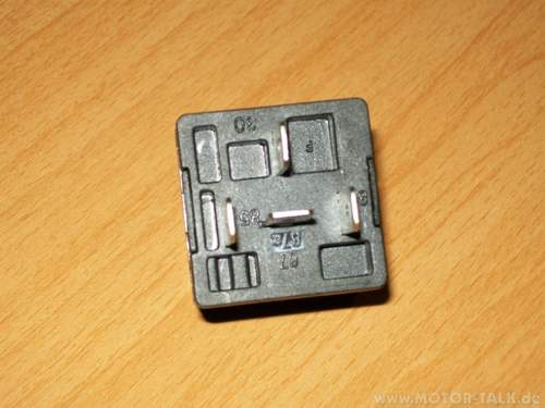

Also ersteinmal ein grosses DANKESCHÖN für die ganzen Tips von Euch!
Ich habe mich mal ohne grosse Kenntnisse in Sachen Autoelektrik auf die Suche gemacht, und siehe da, ich habe bei meiner nachgerüsteten Funkfernbedienung ein Relais gefunden, das man getrost als Sitzbankheizung bezeichnen kann!
Ich habe den Bösewicht nun mal raus gemacht und muss jetzt mal abwarten ob es ohne die "Externe Heizung" besser wird.
Sollte dies der Fall sein, habe ich auch gleich das nächste Problem, nämlich das Relais austauschen! Keine Angst, reinstecken hab ich schon gelernt ;o)
Ich hänge mal 2 Fotos dran wie das Ding aussieht und was draufsteht, vielleicht kann mir ja jemand sagen woher ich so ein Teil bekomme.
Die Kontakte oben auf dem Plastikdeckel kann man auf dem Bild wohl kaum erkennen, daher hier mal die Zahlen von L nach R: 30 86 85 87a
100-0165
100-0156
Moin
Schaut nach einem Standart Relays aus. Bei Ebay gibt es die Dinger nachgeschmissen. Hab sie mir fürs Licht update besorgt. Schau mal bei ebay unter 400087987388.
LG
RJ
Ach ja, wenn in Deinem Relayssokkel der Pin 87 stört, kannst ihn einfach abschneiden. Funktion für Deine Anwendung bleibt dabei voll erhalten.
