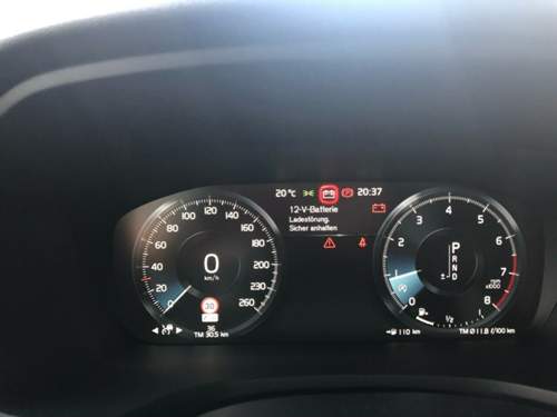

Hallo Zusammen,
Habe mit meinem neuen V60 - heute abgeholt - bereits die erste Fehlermeldung.
12V Batterie Ladestörung
Muss dann wohl morgen früh direkt reklamieren gehen.
War nach der Fehlermeldung noch tanken und mindestens 30 min unterwegs. Leider bleibt die Fehlermeldung. Sie erscheint nach Starten des Motors doppelt in ähnlicher Form. Im Handbuch wird darauf verwiesen dass man 15 min fahren sollte.
Jemand anderes eine Idee was man sonst machen könnte.
Das Auto hat insgesamt 50km bisher gelaufen.
Danke.
Ladestörung klingt nach einem Problemen mit dem Alternator oder dem Batteriemanagement-System. Da hilft länger Fahren auch nicht mehr, im Gegenteil: Ist eher ein Fall für den Abschleppdienst, da plötzlich Feierabend sein kann und mitten während der Fahrt nichts mehr geht (daher auch der Hinweis bez. ‚Sicher anhalten‘)
Ich würde erst mal beim 🙂 anrufen, bevor du zu ihm fährst.
