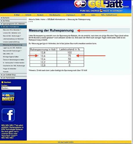

Deine mind. 180 Amp. starke Lichtmaschine ist stets in der Lage den Akku auch bei hoher Belastung (Winter -Kälte -Nachts -Scheibenheizg. - usw.) ausreichend mit Energie aufzuladen.
Der Ladestrom wird dann kurzzeitig (auf- u. abschwellend ) bis fast 50 Amp. hochgeregelt.
Ob nun tägl. nur 20 km oder 500 km gefahren wird ist völlig gleichgültig.
Nach jedem Fahrtende beträgt die Ruhespannung beim 212 und auch V-Klasse stets zw. 12,6 V bis 12,7 V. Das entspr. etwa 75 % Aufladung.
Die Elektronik ist in den genannten Fahrzeugen so ausgelegt, daß man durch keinerlei Maßnahmen einen höheren Ladezustand erreichen kann.
Deine Bedenken, die Batterie wird durch die starken Scheinwerfer "leergefressen" bestehen nicht.
p.s.: ... wer zufällig ein Multimeter zur Hand hat, könnte nach Fahrtende bitte mal selbst nachmessen und hier kundtun. Würde mich freuen eine Bestätigung o. Gegenargument hier zu bekommen.

Ich messe morgens an einer Steckdose im Kofferraum (also ohne das ich das Auto aufschließe und alle Steuergeräte anfangen Strom zu ziehen) 12,3-12,4V trotz gut 3.000 km pro Monat und nagelneuer Batterie. Die Elektronik belässt es also bei halber Ladung obwohl genug Strom genug zur Verfügung steht. Man sieht das am Ladestrom, der nach ca. 15 min. Fahrt schon unter 2A liegt.

Um einen realen Vergleichswert zu haben, mußt du unbedingt vorn -gleich neben dem Akku- an den roten +Schieber messen und an dem Messing- Masse-Kontakt.
Bis nach hinten kann es schon 1 - 2 Zehntel (je nach Meßgerät) Spannungsabfall geben.
p.s.: das Ladestrom messen, meinst du doch während der Fahrt im Kombi-Instrument abgelesen ... oder ?
Der Lade und Entladestrom ist während der Fahrt ganz stark schwankend.
Das geht in sec. von 25 Amp. minus (Entnahme) bis sofort fast + 50 Amp. Ladestrom auf den Akku.
Es ist auch so, wenn die Zündung eingeschaltet wird ... und der Motor noch nicht gestartet ist, fließen sofort bereits gute 12 Amp. vom Akku und die Betriebsspannung geht auf ca. 12,2 V runter.
Wird der eiskalte Motor nun gestartet, zieht der Anlasser etwa 130 Ampere und die Bordspannung geht auf 11 bis < 12 Volt in die Knie.
Sollte die Spannung unter die 10 V absacken, hat der Akku fast sein seliges Ende erreicht.
Die Batterie ist hinten, der Kabelweg bis zur Messung beträgt ca. 50 cm.
Der Ladestrom ist bei konstanter Fahrt auf der Autobahn schon ganz gut beobachtbar.
