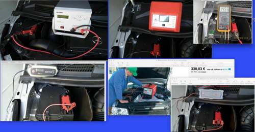

Einspruch Euer Ehren !
Die Standard-Lima 200 A lädt bei Bedarf nicht mit 10 A sondern mit 70 Ampere. (Foto)
Mit 12,4 Volt Ruhespannung ist der Akku grundsätzlich halb leer !
Die durch das IBS geregelte Ladespannung kann zw. 14,2 und 14,8 Volt je nach Akku-temp. betragen.
(Jahreszeit beachten)

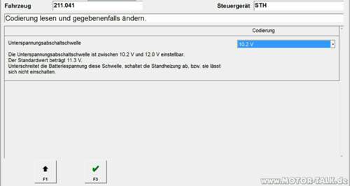

und die Meldung wirst du vermutlich immer wieder mal kriegen, wenn der Wagen 2 Tage oder mehr (im Freien) steht. Ist/war bei mir so. Vor kurzem habe ich die Abschaltschwelle, bei der die Standheizung abschaltet, um 0,2 Volt heruntersetzen lassen. Vielleicht kommen dann die Meldungen seltener.

@Pahul schrieb am 28. November 2017 um 19:55:43 Uhr:
Einspruch Euer Ehren !Die Standard-Lima 200 A lädt bei Bedarf nicht mit 10 A sondern mit 70 Ampere. (Foto)
Danke für die Fotos. Hab mich nicht genau ausgedrückt. Denke dauerhaft und im Durchschnitt werden nicht viel mehr als 10A in die Batterie gehen.
Gleich nach dem Anlassen mag es kurzzeitig 70 A sein...... Nehme an wenn man 70 A eine Stunde in die Batterie pumpt, dann fliegt einem die um die Ohren. Auf deiner Bilderkollage ist ja das Max auch 16A und viele Fotos unter 10 A.
Als Faustegel für Batterie laden gilt auch pro Stunde Max 10% der Nennkapazität. Wäre bei 90Ah 9 A und ich empfehle z.b. das Ctek Msx 5 mit 5 A.

Hallo schipper1,
du hast es recht gut beschrieben:
Den idealen Ladezustand vom 95er Starter-Akku zeigt während der Fahrt der berühmte "Affengriff" also Werkstatt-Menü.
Der oftmals seltene Ideal-Ladezustand vom Akku ist bei einem auslaufenden Ladestrom Ib gegen Null gegeben.
Deshalb habe ich dir mal die Foto-Sammlung beigefügt.
