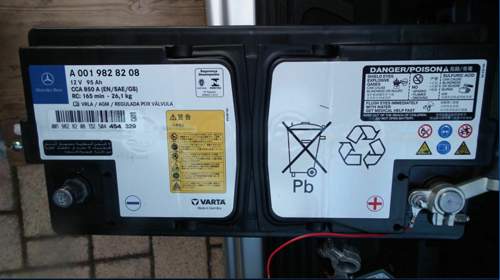

hallo
lade mit
ULTIMATE SPEED Kfz-Batterieladegerät ULG 3.8 A1
original Batterie A000 982 21 08 VRLA 100 Ampere
(w212 200cdi 2010)

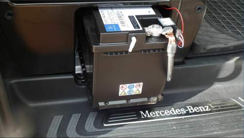

Hier mal ein Foto von meinem V250 Bauj. 3/2015 mit Start-Stopp.
Um den Akku -sitzt versteckt unterm Beifahrersitz - raus zu bekommen, muß das viel zu kurze Massekabel mit dem integrierten Sensor, in jedem Falle gelöst werden ... Fotobeweis.
Dahinter sitzt noch weiter versteckt die ca. 10 Ah kleine Stützbatterie für den ganzen Start-Stopp-Krempel.
Das abtrennen des gr. Starter-Akkus hatte überhaupt keine Auswirkungen auf die Funktion dieser - nach meiner Ansicht unmöglichen Start-Stopp- Funktion - welche ich grundsätzlich nach jedem Motor-Neustart manuell deaktiviere.
p.s.: Die S-S-Funktion ist außerdem eine hohe Zusatz-Belastung für die sowieso schon "geschundene" Starterbatterie. Ihrer kurzen Lebensdauer keinesfalls nützlich.
