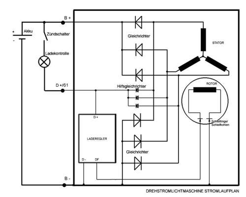

Drehstrom kennst du doch !? Es sind sechs Dioden,nicht nur drei !! >Bild
VG
Lässt der sich so durch messen und als defekt erkennen? Da sind ja eigentlich nur 3 Dioden drin zum gleichrichten?
Wenn die / eine defekt wären würde min. ein Strang fehlen; und die Spannung würde n. erreicht !

Lima_Stromlaufplan

Ich denke, du solltest dir die Schaltung ansehen ( ich meine du kannst Elektronik ? wg. Oszi !? ) !
Schau nach dem Typenschild der Lima und google nach der Schaltung, aber im Prinzip
sind alle Lima´s so geschaltet.
Warum hast du das Diodengatter ausgebaut, das ist m.M. seltens defekt ?? ; es sei
denn, du lässt den Motor laufen ohne B+ angeschlossen zu haben, dann gehen die
Dioden " hopps " (heute geschützt mit Z-Dioden ) Lies das mal > Gleichrichter >
https://de.wikipedia.org/wiki/Lichtmaschine#Drehstromlichtmaschine
> da erfährst du alles, bzw. mehr ! <
Die Anschlüsse (6 Stück ) sind bestimmt die Dioden; der Schraubenbolzen > B+ < ??
Hattest du nicht die Limaspannung gemessen ?; bei 14,4 V ist alles OK mit der Lima !?

Jein, habe nicht Mechatroniker gelernt, mir aber vieles selbst beigebracht. Ich hab die Platte ausgebaut weil ich nicht nur blind den Regler tauschen wollte sondern die Platte auch gleich durchmessen weil ja durchaus auch 14V ankommen kann obwohl eine Diode defekt ist weil das Multimeter für sowas zu träge ist. Habe sie nun dennoch eingebaut und werde am Montag nochmal von einer Werkstatt prüfen lassen am Oszilloskop bevor ich den Rest wieder einbaue.
Habe allerdings gestern das erste Mal einen Ladestrom von knapp 50A gesehen der vorher bis maximal 6 oder 8A lag? Ich hoffe, das alles ist Dan von Erfolg gekrönt.
Deie Schaltung gucke ich mir dennoch nochmal in Ruhe an, vielen dank dafür
