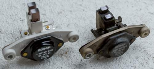

Ein letzter Versuch > baue mal den LIMA-Regler aus und schau ob die Kohlen abgelaufen sind bzw. frei, also nicht "hängen" und sich leicht bewegen lassen !? D.h. genügend Druck auf die Schleifringe bringen.
Lösung wäre dann ein neuer Regler, garantieren kann dir das aber keiner !

Lima-Regler alt - neu

Das mit dem Regler werde ich dann Mal in Angriff nehmen (lassen), da kommt man nämlich scheinbar nur dran wenn man die Front in Servicestellung bringt
Ich sollte den valeo Generator mit der Audi Teilenummer 059903024 haben. Mir konnte hier niemand einen Regler anbieten. Kann das sein, dass die für eine bestimmte Zeit im freien Handel überhaupt nicht vertrieben werden?

So wie ich das sehe passen aber beide Sachen nicht. Die Teilenummer 059903024 SOLLTE wenn ich richtig geschaut habe einer valeo EG18S012 entsprechen. Die Lima selbst finde ich natürlich, nicht aber einzeln zu erwerbende Regler oder Kohlebürsten.

Dann hilft nur noch ausbauen und Nummern vergleichen 🙁
VG
Hatte sogar bei "Lima-Shop.de" angefragt und die sagten mir die führen da keine Ersatzteile für. Daher kam ich ja auf die Vermutung, dass valeo z.b. die ersten x Jahre dafür nur exklusiv an VAG liefern darf, weil für alles bis 2015 habe ich Ersatzteile gefunden. Fraglich ob ich weiter komme wenn ich den Regler ausbaue und da irgend eine Nummer auf dem Bauteil durch die Suchmaschine jage. Tendiere dann doch eher zu einer kompletten Lima als Austauschgerät denn ausbauen und dann alles ein paar Tage stehen lassen ist für mich nicht machbar. Danke dir trotzdem nochmals für deine Bemühungen!
Ist natürlich eine Preisfrage !
Wenn du sie ausgebaut hast kannst du den Regler erst mal kontrollieren !
Wenn " friite " dann die Nummer im Netz suchen und erst am Schluss ´ne neue LIMA !!
VG
Lässt der sich so durch messen und als defekt erkennen? Da sind ja eigentlich nur 3 Dioden drin zum gleichrichten? Ich vermute eher dass die Kohlebürsten auch laufleistungsbezogen auf sein könnten, die Prüfung mit dem Oszilloskop hat ja keine Auffälligkeit ergeben, da sieht man eigentlich, wenn eine Diode kaputt ist weil die Gleichspannung dann zu 1/3 einbricht
